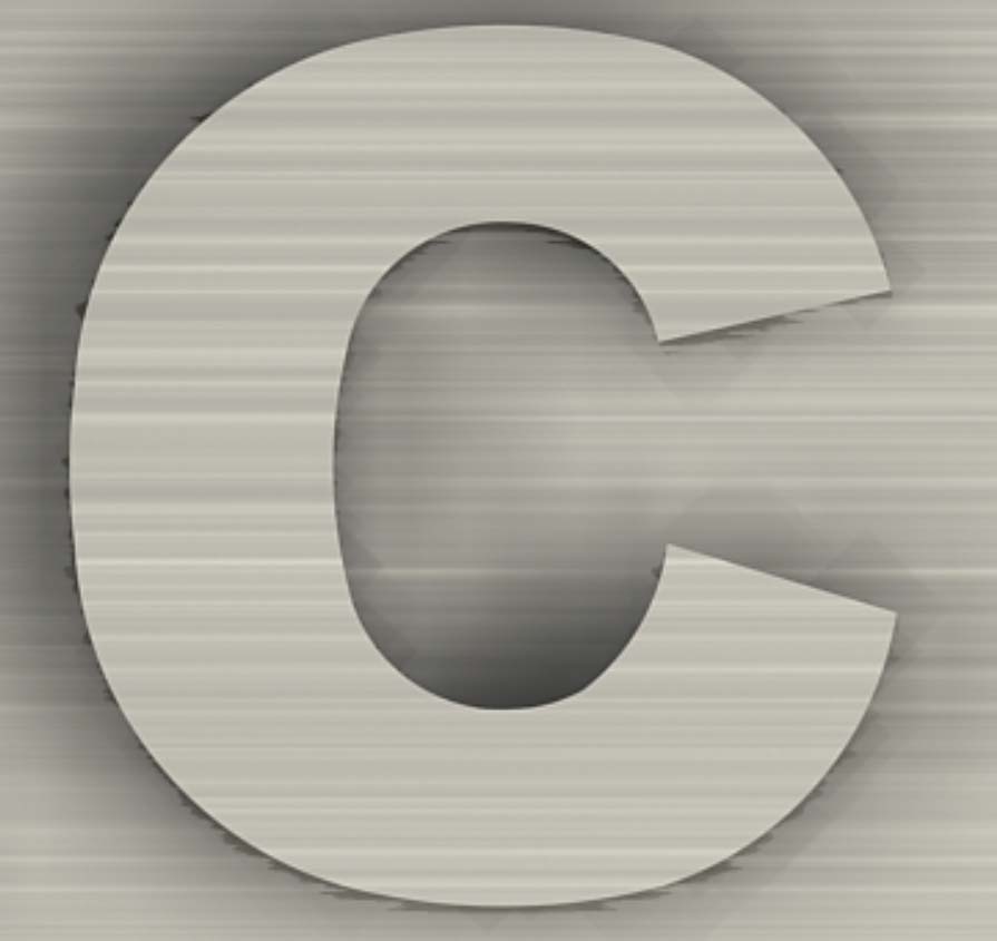

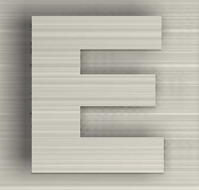

    Problema con las sombras al renderizar a alta resolución
    Por fin he acabado mi primer modelo, pero al renderizar con algo de resolución (5000 x 3750) las sombras me salen raras. Os dejo una ampliación de dos de las zonas para ver si podéis darme alguna idea para solucionarlo.

    Las sombras que estás experimentando parecen ser un resultado del "aliasing", que se produce cuando se renderiza a una resolución alta y se comprime a una resolución más baja. Hay algunas cosas que podrías intentar para reducir el efecto de aliasing en tus sombras:
    Incrementa la calidad de sombra: Aumentar la calidad de sombra en la configuración de renderizado puede ayudar a reducir el efecto de aliasing. Podrías aumentar el muestreo de sombra, reducir el tamaño del mapa de sombras o ajustar otros parámetros de sombras en el motor de renderizado que estés usando.
    Utiliza "Soft Shadows": En lugar de utilizar sombras duras, puedes utilizar sombras suaves para reducir el efecto de aliasing. Algunos motores de renderizado ofrecen sombras suaves por defecto, pero si tu motor de renderizado no lo hace, puedes probar a aumentar el tamaño del mapa de sombras y suavizar las sombras para conseguir el efecto deseado.
    Aumenta la resolución de renderizado: Si el efecto de aliasing sigue siendo un problema, podrías intentar renderizar a una resolución aún más alta. Asegúrate de que tienes suficiente memoria RAM y espacio de almacenamiento para hacerlo.
    Utiliza herramientas de postprocesamiento: Puedes utilizar herramientas de postprocesamiento como Adobe Photoshop o After Effects para retocar las sombras y reducir el efecto de aliasing. Puedes suavizar las sombras, añadir bordes suaves o ajustar el contraste y la saturación para conseguir el efecto deseado.
    Espero que estas sugerencias te ayuden a resolver el problema de las sombras. ¡Buena suerte con tu proyecto!
