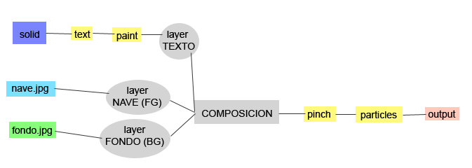

    Hola, a ver, yo el texto lo haría como dice Lorthas, animando el parámetro write on. Puedes poner el timeline en Graph, poner varias claves, y hacer que la animación no sea lineal, para que fuera como si alguien lo estuviera escribiendo, y no a una velocidad constante. Luego para el cursor, pues como has hecho, con un rectángulo Paint que aparezca y desaparezca delante del texto.
    Pongo un esquema rápido de cómo montaría yo el asunto. No entiendo lo que dices de renderizar por partes y luego juntarlo en el composite, el output que va en el esquema, renderiza todo lo que lleva detrás, así que, no te hace falta renderizar antes nada (si no es esa la duda, explícate que no lo cojo).
    Acerca del problema de volverte la pantalla blanca. ¿se da sólo en el visor, o al renderizar en best también aparece mal? Podría ser un problema del OpenGL, cambia en preferencias a software OpenGL a ver si así. Podrías hacer un render intermedio de todo, Pinch incluido, y luego meterle las partículas.
    Espero que te sirva de algo, sino pues pregunta. Saludos.

    Vaya, he leído de nuevo y el gráfico está mal (creo), porque el efecto de Pinch y particles sólo quieres aplicar sobre el fondo, ¿no? Siendo así, éste es el que vale (algo chapucero, pero tengo que pirar y creo que se entiende :p).
    Si persiste el problema de la pantalla blanca, renderiza sólo esta rama -borra el layer fondo de la composición, carga el render, y añádelo a la composición, así tendrías por un lado el texto, por otro la nave, y por otro el fondo ya renderizado con partículas y Pinch. Saludos.
