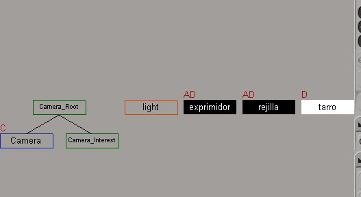

    Mirad el siguiente vídeo, selecciono la tetilla y la rejilla. Traslado hacia abajo los 2 objetos. Guardo la escena, y creo una nueva. Vuelvo a recuperar la escena que guardé.
    Joder, no me ha guardado la traslación que realicé. ¿pero que? ¿sabéis porqué pasa eso?

    Acabo de probar con una escena nueva y un cubo, lo he desplazado y graba sin problemas. Algo hay en la escena del exprimidor o el archivo esta corrupto.

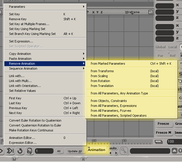

    Gracias Ballo y Knight, ya probé eso de exportar a una nueva escena, he mergeado, exportado a model (incluso he tenido que crear copias de los objetos del mismo model y luego para luego borrar este último) y pasa lo mismo.
    En cuanto a lo del freeze, hombre, son 3 objetos que no son nada del otro mundo para darle al freeze continuamente, solo tenía unas 3 o cuatro pilas de modificadores.
    El problema está en que no se guarda una transformación relativa (ya le había dado al freeze a los objetos anteriormente dejando toda la escena limpia de modificadores), simplemente dándole al freeze transform después de la traslación ya me arregla el problema.
