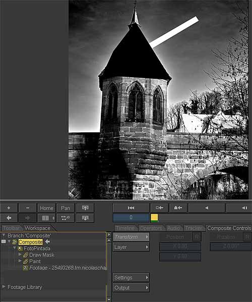

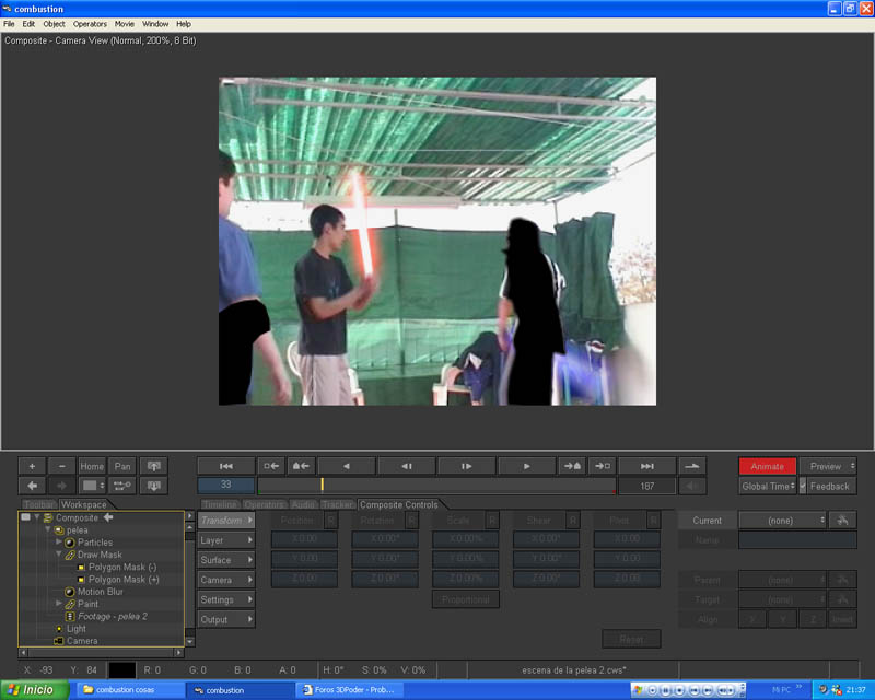

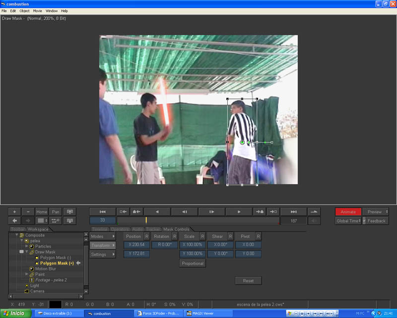

    Combustion Tengo problemas con máscara de combustion
    E echo un video con Combustion (4.0) de esapadas láser y quiero que la espada pase por detrás aquí os dejo 2 fotografías de lo que me pasa es que cuando le doy a ver el resultado me sale esa mancha negra o cuando hago un render por favor necesito ayuda y todavía me estoy iniciando en Combustion y me gustaría saber mucho de este pedazo de programa gracias a todos.

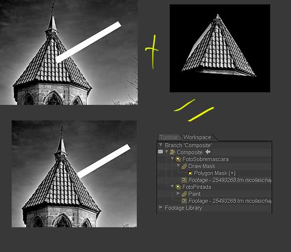

    Veamos, allá voy, más vale tarde que nunca. Imagínate que el cuadradico blanco es el láser, y que tiene que quedar por detrás de la iglesia (erm, simbolismos aparte).
    Esto es lo que tú has hecho: haces una capa que contiene la imagen, en esta capa añades un Paint con el láser, y luego a toda la capa le aplicas una máscara. Ésta máscara lo que hace es un agujero en toda la capa, incluyendo imagen y láser, y al no tener nada debajo pues se ve negro.

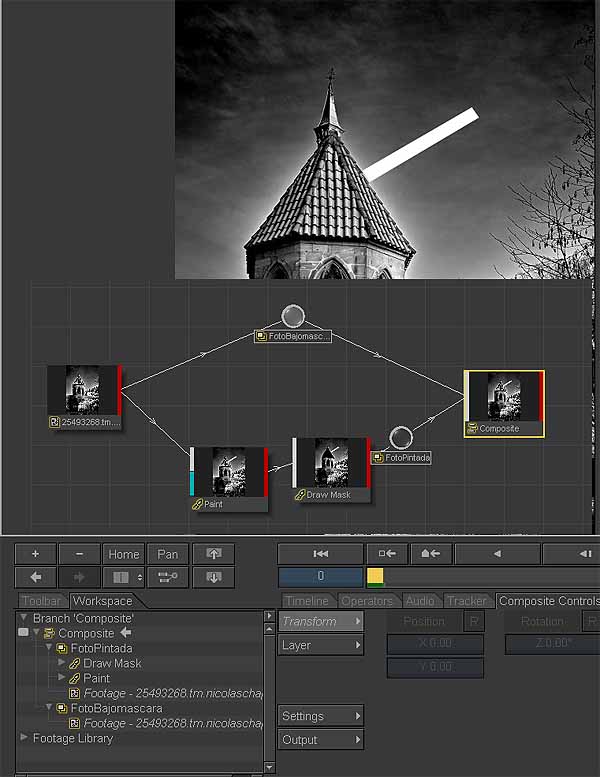

    La solución más sencilla según tienes montada la escena es ésta:
    -En la vista esquemática, en el fotograma 0, conectas el out del footage del video (parte roja) con el in de la composición (parte blanca), y te creara otra capa, encima de la otra.
    En la vista de jerarquía, pones esa capa debajo de la que tiene la máscara.
    Y ya lo tienes solucionado.
