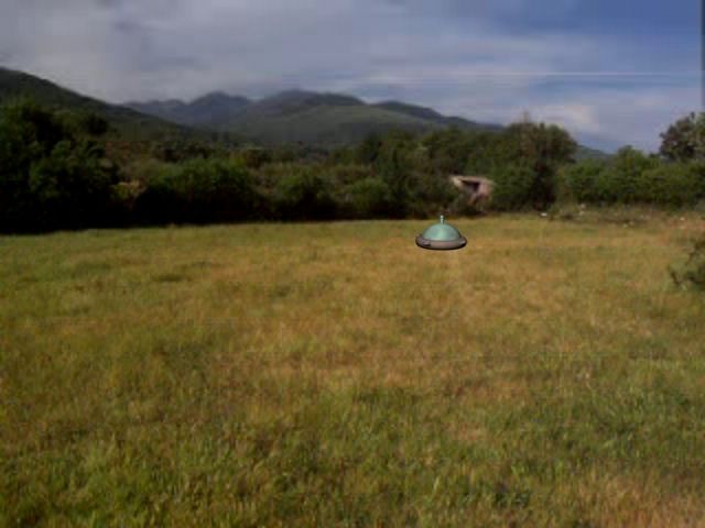

    creo que tengo que exponer aquí mi problema, pero bueno. He aquí:
    cómo podéis ver en la imagen ai un fondo (que es un video de apenas 10 segundos que le puesto como fondo del visor) y una especia de nave. Yo lo que quiero es que esa nave genere una sombra sobre la hierba que ai. ¿cómo lo puedo conseguiré muchas gracias. .

    Pon sobre el terreno una box, cosa que coincida con el plano del terreno, a este le asignas un material matte shadow, este hace que solo las sombras se proyecten sobre el y nada más.

    Muchas gracias.
