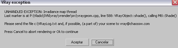

    Me da error en medio de los pases en un render a gran resolución. Me había pasado anteriormente y seguro que a alguno de vosotros también. Otras veces identifique el problema en algún modelo vegetal que igual petaba con la luz, pero ahora creo haber quitado los últimos añadidos desde que iba bien. Espero solucionarlo ahora mismo, pero en cualquier caso, si sabéis de que va esto decírmelo, por favor. ¿se podría identificar que es lo que casca en la imagen que os envío? Habla de la línea 588 y no sé a qué se refiere. Un saludo.

    Buenas. Tienes RayTrace en algún objeto? Lo digo porque hace poco dejé un objeto importado con RayTrace (sin darme cuenta) y me pasaba lo mismo.

    Pues francamente creo que no, pero bueno es saberlo. Lo que estoy seguro es que, algún capullín esta molestando por la escena, ya te cuento si lo encuentro, muchas gracias. Saludos.

    Es un problema de RAM.

    Siquier, creo que me has convencido. Tu respuesta es contundente, pero recordando otras veces concuerda, al final me pasa cuando me paso de listo cargando la escena. Al menos ya se ha que atenerme. Muchas gracias.

    Instálate más Ram y solucionado.

    Vaya uy, que razón tienes Siquier, pero al parecer es más un problema en la gestión que el Vray hace de la memoria, según comentan intentaran arreglarlo en nuevas versiones, pero no estoy del todo enterado.
    En los foros de ChaosGroup daban algunas ayudas, como renderizar por franjas pequeñas desde Backburner, engañas diciendo que tienes más memoria de la que tienes y poniendo en el panel system del Vray la memoria en dinamic (pero vamos que es un poco lío y no se dar más detalles), en fin, habrá que ir sacando las escenas con menos polígonos por ahora.

    Y para su modificación será necesario iniciar la herramienta de edición del registro del sistema, con el comando regedit, exe desde el menú inicio/ejecutar. Activando el valor disablepagingexecutive, evitaremos que los archivos ejecutivos de Windows XP sean paginados en el disco duro, consiguiendo que el so y la mayoría de programas funcionen de forma más suave. No obstante, para utilizar esta opción nuestro sistema deberá contar con una significativa cantidad de memoria Ram instalada en el sistema (más de 256 Mb) ya que este ajuste consume una parte sustancial de los recursos del sistema. Por defecto el contenido del valor es 0, y para activarlo cambiaremos a 1.

    Con este truco, ya ha pasado el umbral del fallo correctamente en una escena que petaba continuamente. (espero que complete la escena, de momento ya me ha dado esperanzas).
