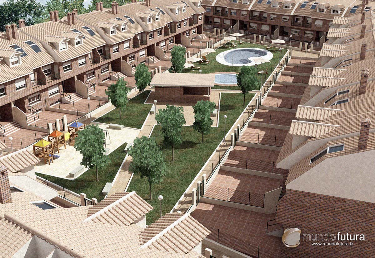

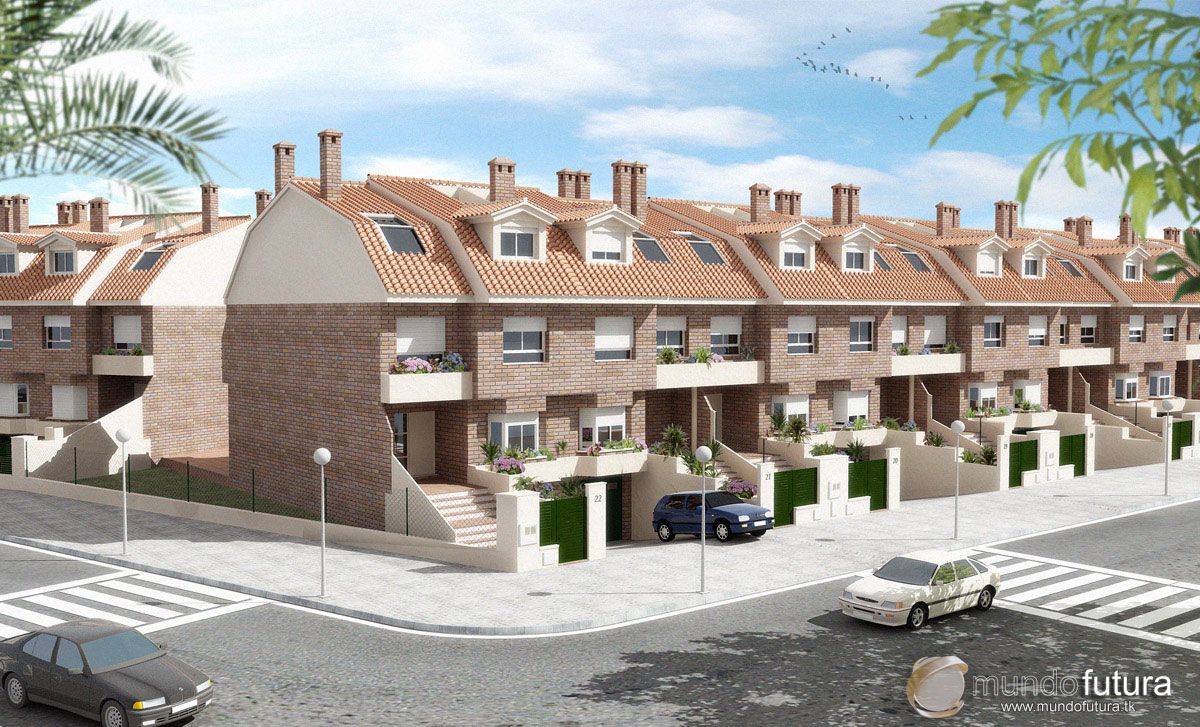

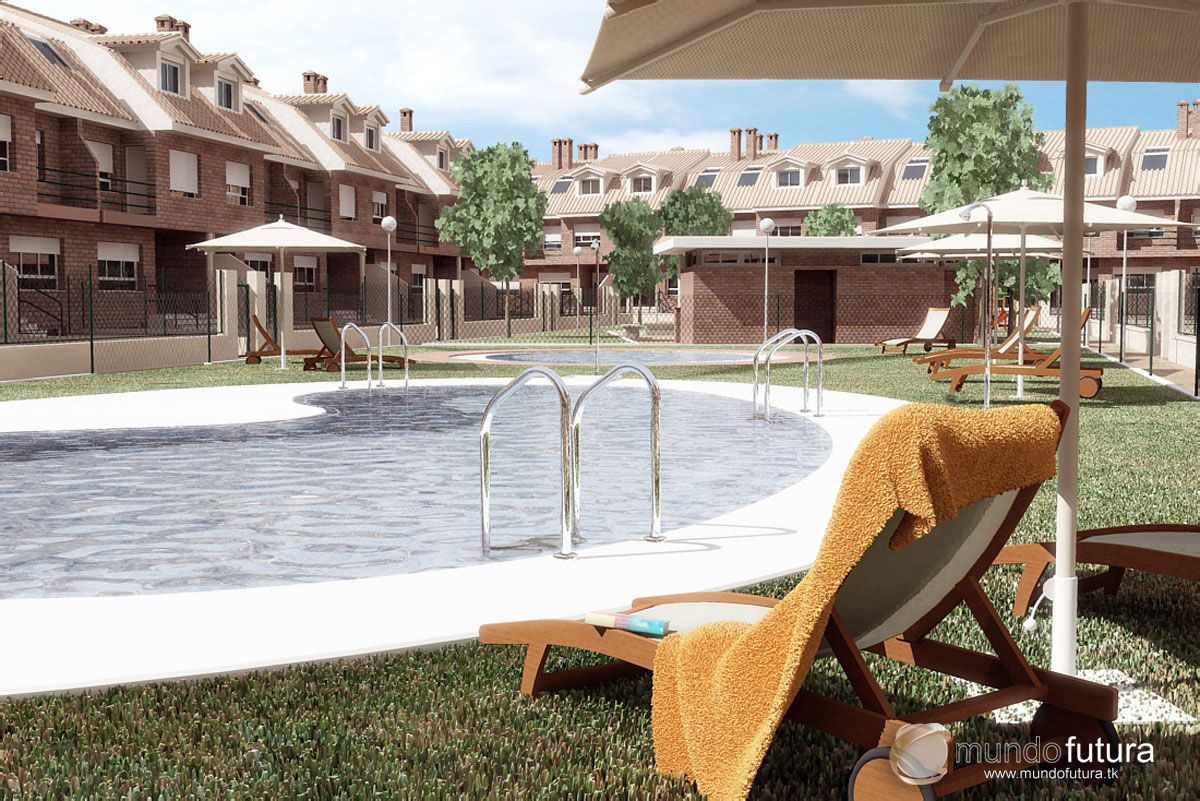

    Hola de nuevo a todos. Os pongo aquí algunas imágenes de lo último que he estado haciendo, hacía tiempo que no ponía nada por aquí así que, me alegra enseñaros y ver cosas nuevas. Gracias boing por tus comentarios.
    Veo que mejoras día a día.
    Un fuerte abrazo.

    Me encantan, sobre todo la segunda es acojonante.

    Me gusta el acabado general del trabajo, no obstante, hay algunas cosas que son tonterías fácilmente remediables que ensombrecen un buen trabajo:
    -Los ladrillos son demasiado grandes.
    La acera se repite demasiado.
    El césped de la 2ª imagen es demasiado grueso y atraviesa los pies de las sombrillas.
    -¿los árboles son SpeedTree ¿verdad? Creo que lo son porque todos los SpeedTree tienen unos colores poco saturados, demasiado sosos para mí gusto.
    La luz me parece que está muy bien para un trabajo de este tipo. También me gustan mucho los cristales. Un saludo.

    Una pregunta tonta, como te haces todo el tema de las tejas, modelado, pendientes, display as box, etc. No sé si el tema ha salido ya, pero supongo que, cada uno tendrá su método.
    Los renders están bien, pero permíteme unos consejos constructivos. Me encanta la toalla, creo que es la imagen que mejor vende las casas, pero le meteríamas azul en la pisci, por ejemplo.
    La vista general, es la más importante, pero. ¿cuántas horas de modelado? No podemos llegar exhaustos a ese punto. Igual digo una tontería, pero quizás valga la pena invertir tanto tiempo en el modelado como en colonizar esas parcelitas que son objeto de deseo de los pobres compradores con un poco de verde. Sé que es arriesgada decisión, pero si tienes talento, efectividad e imaginación (que lo tienes) el promotor subirá 4 kilos cada vivivenda y te llamara otra vez. El prota no es el parque central, sino el espacio enmarcado por las viviendas en conjunto, que debe tener una jerarquía equilibrada.
    Más brillos en los árboles y pon cualquier cosa en el fondo de la esquina izquierda, que siempre estamos condicionando el encuadre para evitar poner fondos y no cuesta tanto, incluso dejaría ver que hay por arriba, más, allá.
    Bueno tío, perdona por la pasada que me ha metido, soy el primero que quito importancia a lo que no me apetece de un render (dejo hojas fosfo y me la pela, paso de ciertos especulares), pero hasta para eso hay que tener criterio y me aplico la crítica constructiva, pero es que, está en tu mano hacer habitables esos tremendos adosados, sobre todo las dos últimas. Un saludo.

    Está muy bien, me gusta mucho sobre todo la luz, creo que es perfecta, si debo poner alguna`pega es en el tamaño de los ladrillos (sobre todo se nota en la primera fotografía) y la escala del tejado, creo que es un poco grande, pero bueno en general una pasada, que envidia me dais, pero no os durmáis en los laureles que en cuanto pueda llego a vuestro nivel. Un saludo.

    La textura de la toalla de la segunda toma es magnifica, así como el encuadre de la misma toma. Trabajamos para hacer trabajos como estos, una felicitación y un saludo a todos.

    Olée. Que gran render el 2. Salvo algunas pijaditas que apuntan los compañeros. Yo resaltaría el encuandre. Bravo. Un gran trabajo, sí señor. Y sin RPC. Doble mérito.

    Bueno Hachy, yoyes tiene razón, a la mañana estaba muy espeso, pero el segundo render esta de quitarse el sombrero, cuando tenga algo a la altura te lo cuelgo y me metes un poco de caña.
    Discúlpame, está muy bien. Saludos.

    Vaya no sé cómo podéis sacarle defectos a esto, vale que soy un novato total en esto del 3d, pero si la finalidad del 3d es que parezca real, tío, me quito el sombrero, la gorra, la boina.

    Gracias compañeros, veo que os a molado las imágenes. Tenéis razón en algunas cosas como el tamaño del ladrillo y las tejas.
    Y algunas otras cosas más hay por ahí, pero bueno, ya en las siguiente se corregirán esas cosas. Un saludo a tor mundo y seguimo trabajando.
    Bueno, esta semana poco que estámo de feria y eso aquí es sagrao.
    Estáis todo invitado.
    Nos vemo.
