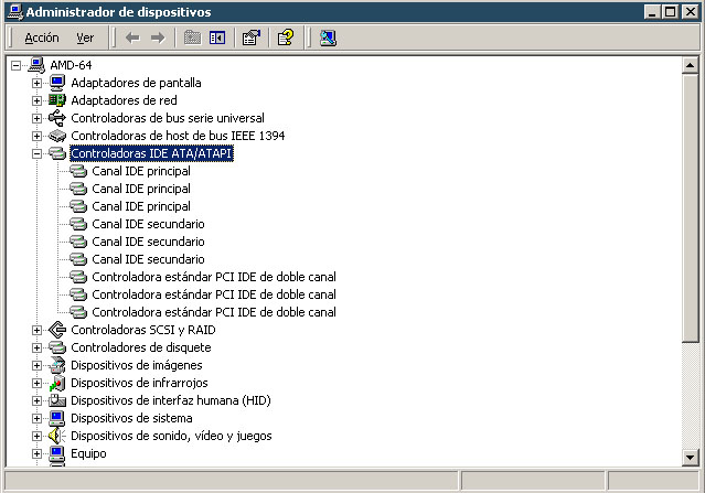

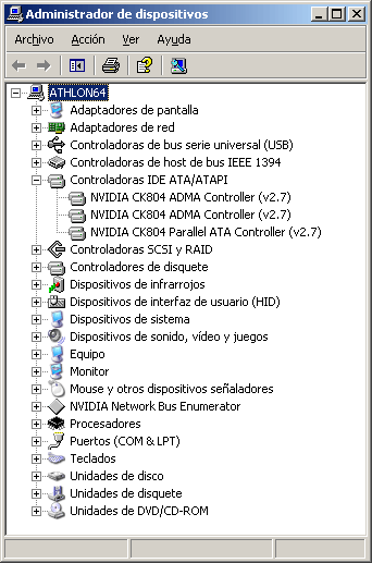

    Mira en la propiedades de mi PC > hardware > administrador de dispositivos > controladores IDE ata/atapi a ver qué te sale.
    Los discos son IDE ¿no?

    Socorro cuelgues sin explicacion
    Si, los dos son IDE. He probado a funcionar únicamente con uno de ellos, y sigue fallando.
    Mira lo que te he dicho antes.
    A ver si te sale lo que yo tengo.
