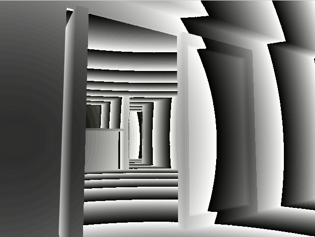

    Como se usa el frame buffer de Vray 1.46.xx? Porque me parece interesante tener los canales por separado, pero no sé cómo tocarlos a cada uno, más, allá de los controles que trae el visor del frame buffer.
    Además: el z-Deph (que por lo visto no es lo mismo que el z-value de Vray) dónde está en Vray? Si es que existe, porque es muy interesante el Dof sin recurrir a la cámara de Vray. Gracias.

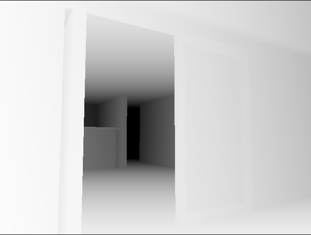

    El (*.tga) no soporta z-Deph como dicen en el foro de ChaosGroup, al menos no entendí cómo hacerlo.
    Y todavía no sé qué hacer con el z-value de Vray que me sale PAL orto.
    Nada que ver con el z-Deph del Scanline de max que es un degrade en gris (método engorroso porque hay que copiar la pantalla, perdiendo la precisión que se necesita).
    Aquí les dejo las dos imágenes, una con Scanline (archivo RLA) y la otra con Vray buffer (z-value).
    Mi pregunta es, para qué sirve el frame buffer de Vray y si se puede con Vray conseguir el z-Deph sin usar el Scanline default. Gracias.

    Essmigol, yo ya vi el tutorial que publicaste, pero ahí no aclara o mejor dicho no se ve que el z-Deph de Vray salga con la calidad del Scanline que ese es el tema en definitiva. Un abrazo.
