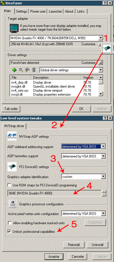

    Además, tienes que hacer esto con el Riva Turner.

    Haber, novedades, siguiendo la recomendación de José, instale los drivers como me dijiste y reconoce la tarjeta como una Quadro solo a medias.
    Si pido propiedades de pantalla-configuración- (donde se elije la resolución) si me aparece como Quadro, pero si pico en opciones avanzadas me aparece la 6800 GT, y de los Maxtreme ni hablamos. Hize los pasos que me indicaste del rt, y no colo.
    Dita sea, soy un torpedo o esta tarjeta no cambia. Serias tan amable de decirme paso a paso como es con Riva tuner.

    $0200001084 nv_pbus_debug_1 : 00215609 esta es la que me sale.
    Si te sale eso es que tienes una Quadro, no le des más vueltas.
    You notice thatí nv_pbus_debug_1 00215609&;you have todo chek here frequently. If you got 00205609, unfortunately, no Quadro característica, your card Will work as 6800 GT, if you get 00215609, enhorabuena, your card Will work as a real Quadro FX 4000.
