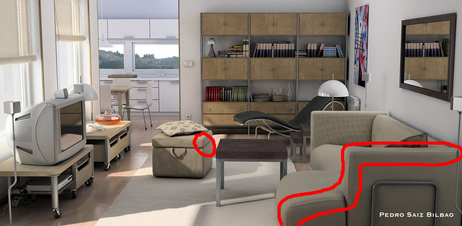

    Hola a todos, estaba mirando la manera de hace run sillón, y he visto un detalle que me gusta mucho, pero no se como hacerlo. Tomando como referencia la fotografía que Endora hizo a su casa (es que es genial esta imagen), pues he marcado el susodicho detalle, a ver si alguien me dice cómo se hace. Muchas gracias.

    Yo tomaría las Edges seleccionando edit Mesh y le daría un chamfer muy delgado para después tomar las caras que género el chamfer y extruirlas muy poco solo para hacet notar ese relieve.

    O seleccione los Edges apropiados, los trasnformas en Spline renderizable de 4 lados y ya está, pero tú método es más elegante, clauss, bienvenido al foro.

    Eso es fácil, en XSI:
    -Selecciona los Edges que delimitan esa esquina.
    Aplicar bevel con algo de subdivisión (1 mínimo) y jugar con el amount de extrapolation.
    En max nuzé. Saludos.

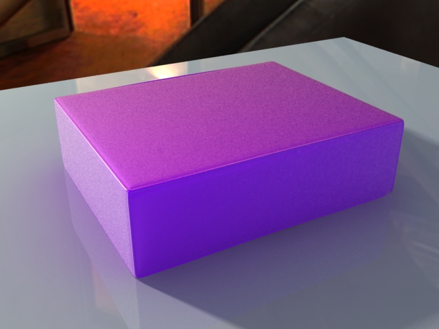

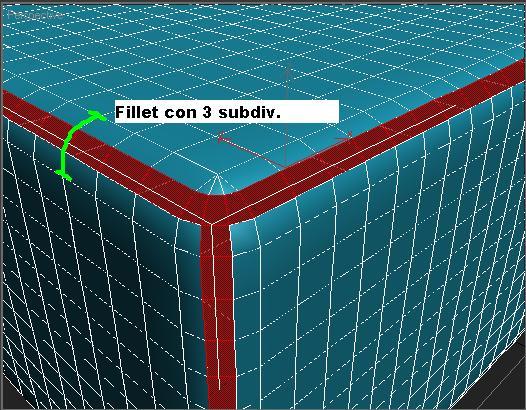

    Y ya que he puesto el mensaje, os dejo un par de imágenes de lo que ha salido. Decirme que os parece, si queda medio bien o es lo peor que habéis visto. Lo he hecho parecido a como dice clauss, pero en vez de seleccionar los Edges y aplicar el chamfer lo he hecho con un chamfer box, con 3 subdivisiones en el fillet, lo paso a editable Mesh, selecciono los polígonos centrales del fillet, extruirlos con un poco de bevel, aplicándo un modificador ripple (para que parezca más real y no tan recto todo, que, por cierto, casi ni se nota) y un MeshSmooth. No os fijes en la textura, es solo de muestra.
    Gracias por la ayuda.
