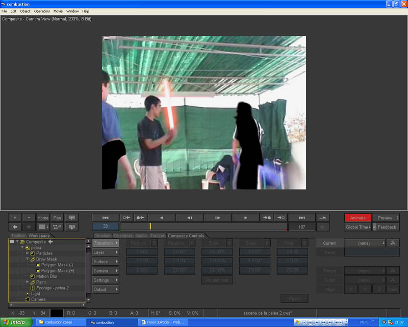

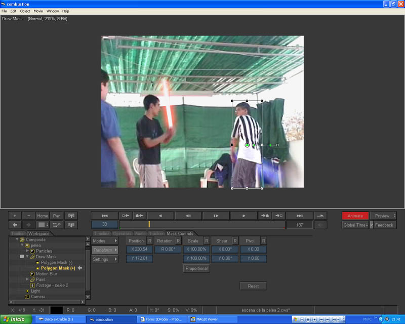

    Esto es lo que me pasa a ver si sabéis por que es y me lo explicáis claro por que todavía no soy muy bueno con Combustion.

    Veamos, por lo que adivino ahí, el problema es que le has hecho un agujero al video original, y al no tener nada debajo pues queda negro. Prueba a hacer esto:
    -Invierte las máscaras, para que lo que ahora sale negro, sea imagen, lo que tiene que quedar por encima de los láser.
    Duplica la capa de video, y ponla debajo de la capa de Paint. No la dupliques con botón derecho -> duplicar, mejor hazlo en la vista esquemática, duplicando el footage de video, uniéndolo al mismo Motion Blur de la otra capa, y llevándolo a la composición para que te cree otra capa (asegúrate de estar en el fotograma 0 para que te añada la capa desde ahí).
    Con esto ya tendrías, encima del todo las partes de la imagen que tienen que ir por encima del láser, debajo el láser, y debajo las imágenes que tienen que ir por debajo del láser.
    No sé si me habré explicado bien, ahora mismo no puedo hacer ningún esquema con el Combustion, si no has entendido te hago unos esquemas el martes. Saludos.
