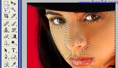

    2. suavizando la piel después de corregir la piel de la (el) modelo a la perfección, sin dejar ningún defecto, se procede a suavizar la piel, para que así luzca una piel sana y saludable, se procede a realizar lo siguiente:
    Con la herramienta lazo poligonal (poligonal lazzo tool) se selecciona toda la piel que deseas suavizar, excluyendo los labios, ojos, nariz y demás bordes del rostro, con la tecla Alt (Windows) option (Mac) presionada, seleccione otras áreas de la piel.
    Aplica un poco de feather a tu selección (select /feather.), entre un 5 y 10% (lo calculas en píxeles dependiendo de la resolución de la imagen).
    Aplica el filtro Gaussian Blur (filter/blur/Gaussian Blur.) en un puntaje entre 1 y 2,5, dependiendo de la suavidad deseada y la resolución de la imagen.
    si te quedan partes muy pequeñas difíciles de seleccionar, puedes usar la herramienta de blur (blur tool) con una opacidad entre 30 y 50%, la usas como un pincel, desenfocando solo necesario.

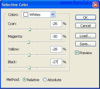

    Ahora para resaltar los ojos, la boca u otro color característico en la imagen, vamos a image / adjustments / selective color, ahí podemos seleccionar un color especifico de la imagen y modificarlo, en este caso vamos a limpiar el blanco de los ojos para resaltar más el verde de los ojos, seleccionamos en la paleta desplegable colors: white, y procedemos a llevar a la parte negativa, para así limpiar el blanco de la influencia de los demás colores, recuerde siempre visualizar la imagen y ver su cambio (preview) y lo aplicas después de estar seguro (ok).

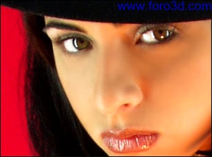

    Ahora ya tenemos una imagen con un aspecto profesional y limpio, destacando mucho más el rostro del modelo, logrando una perfección solo vista en los avisos de revista, como ves es posible y fácil de hacer, con un poco de práctica y mucha disciplina se logra.
