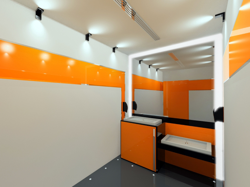

    Mi primer trabajo con Mental Ray creo que no está tan mal que opináis. El efecto de neón no está muy logrado, es con Adobe Photoshop no sé hacerlo con Mental alguien me podría decir cómo hacer neón con Mental Ray. Gracias.

    Ahy ese neón. Creo que ese es el único fallo que tiene, aunque el antialiasing no me gusta demasiado tampoco (lo más seguro es que sea mi vista), por lo demás esta perfecto. Un saludo.

    Para el neón en Mental Ray lo puedes hacer con un material auto iluminado (entre más auto iluminado, más iluminara a su entorno), el Final Gather se encarga del resto el resto.
    Está muy bien, aunque comparto que el antialiasing se puede mejorar y que el neón actual no es del todo convincente. Saludos.

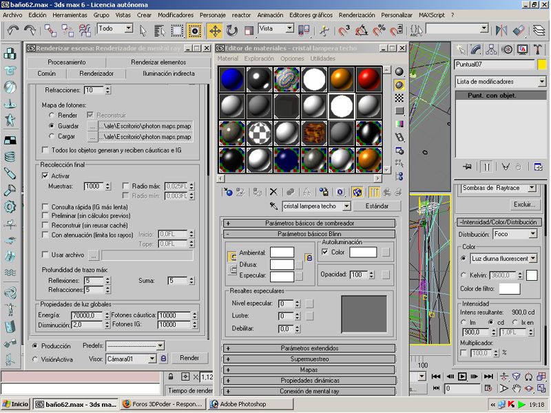

    Muchas gracias. Lo del antializing si da pena, pero es que, no tiene ningún filtro ni nada de nada se me olvidó. Y lo del Final Gather no sé si es que tarda tanto en calcular porque es así o por los parámetros que le pongo es que no sé muy bien para que sirben.
    El neón te refieres a auto iluminación a sustitución de iluminación avanzada.
    P, d os dejo los parámetros de final.

    Tal cómo se escucha, la auto iluminación del material, lo dejas auto iluminado y ya está (si quieres aumentar más la intensidad puedes poner un Shader Glow para más control), si dejas los parámetros por defecto lógicamente demorara una eternidad, en ]este hilo[/url] se bien de Mental Ray y sus parámetros, en ese hilo hay bastante información de cómo configurar Mental Ray y como optimizar sus parámetros.
    Para lo del antialiasing es fácil cambia los samples per píxel que salen en la pestaña renderer de la ventana del render (f10), prueba con un 1/4 16 y seguramente ya no tendrás esos problemas (aunque el render demorara un poco más). Saludos.

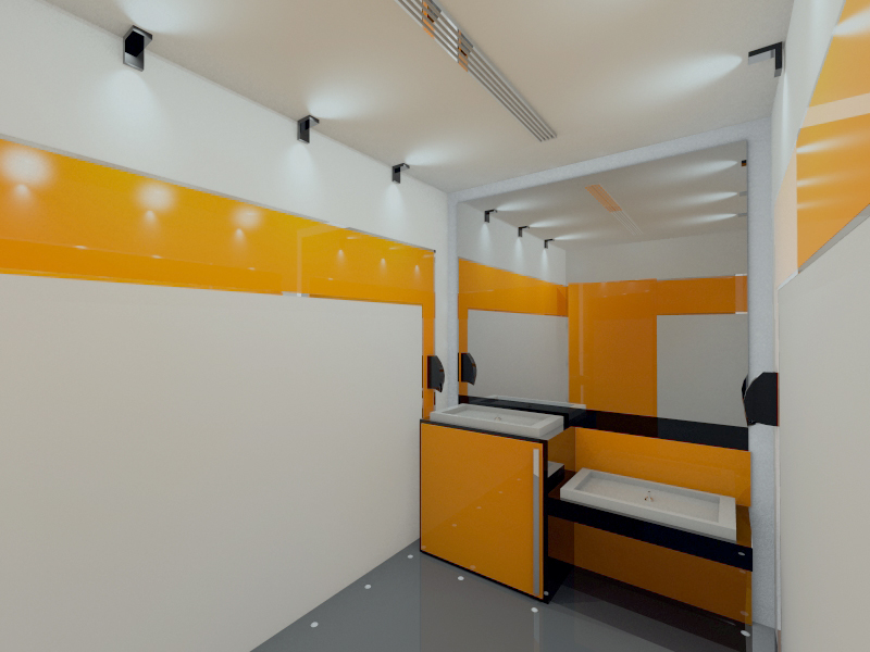

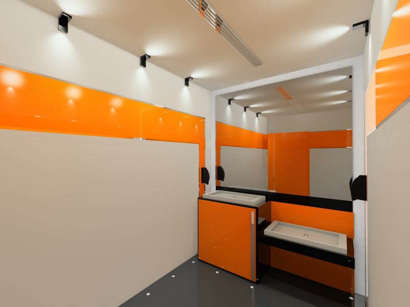

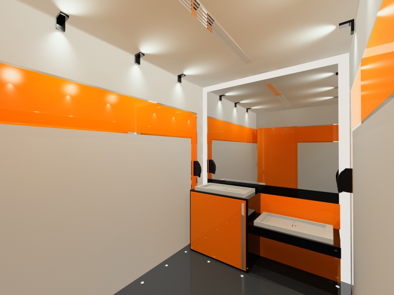

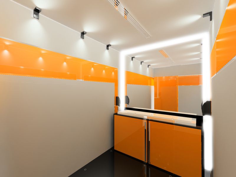

    No consigo pillarle el truco al FG para el efecto de neón estoy empezando a creer que no se puede. Cuál eligis.
