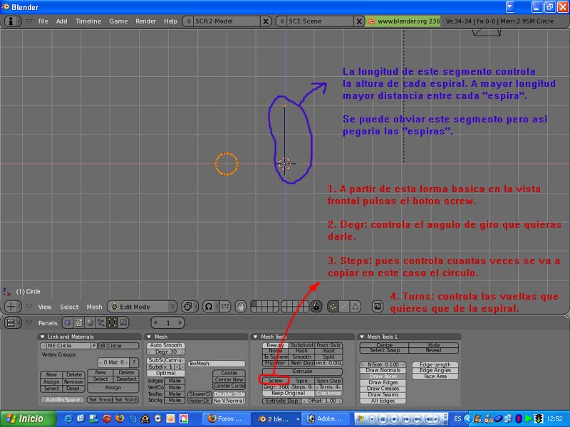

    Te pongo una captura de cómo lo haría yo para modelar. Si es para animar pues que te lo explique alguien que sepa más que yo como Mars. Espero que te sirva y lo que te pongo es muy básico.
    Después de pulsar screw, no te olvides de pulsar set Smooth y si quieres Subsurf.

    Es para modelar, muchas gracias por la ayuda. Otisnet, un tutorial excelente.
