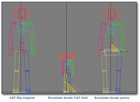

    Gracias por responder. El c a se ve bastante simple, lo único que no logro, es (una pregunta que hacer tiempo hice y nadie me supo responder) si tengo un Rig skineado, como hago para escalarlo sin que se deforme? Probé con Physique y con skin y no hay caso.
    En el caso de Biped se escala el bípedo y listo, el Mesh acompaña al esqueleto, pero con c a no logro, siempre se deforma.

    En cualquier caso, para reescalar y hacer más grande un catrig, lo que debes hacer es seleccionar la base del esqueleto, y en la pestaña modificadores, alterar el valor de catunits. Escalar a mano un Cat no es muy recomendable. Otra cosa que no es muy recomendable es escalar el esqueleto una vez la malla tiene pesados sus vértices.

    Hola, soy nuevo en el foro y usuario de Cat. Yo suelo usar los esqueletos de Cat y skinearlos con Physique. Si necesito escalarlos selecciono el hueso de la pelvis y uso la herramienta de escalar, el esqueleto se me escala uniformamente y el modelo no se me deforma. Hacer esto da problemas con los pesos? Nunca lo he notado.

    He hecho alguna prueba, sin escalar uniformemente, sólo alterando las Cat units, y no hay deformación alguna, siempre que todos los vértices de la malla estén asignados a alguna envolvente.

    Sigo probando y siempre se me deforma. Hice la prueba de skinear solo una esfera a la cabeza con Physique y sigue pasando lo mismo, para que tengan una idea les adjunto una captura.
    Desde la pelvis lo único que logro es agrandar la pelvis.
