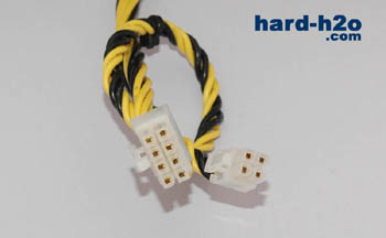

    La tagan que te comento si es eps, y la enhance ens-0246b también y sale por menos de 90 euros.
    Y el eps es un conector auxiliar de 8 pines y 12v.

    Los diferentes canales de 12v son una medida de seguridad extra que no está nada mal. Sirve para separar la alimentación de los discos duros de la de los ventiladores, por ejemplo, porque si uno casca, a lo mejor te fríe el disco duro. Eps, es un substandard de la especificación ATX. es la que ha de montarse en los Dual Xeon y Dual Opteron (excepto en la Tyan s2875, que acepta fuentes ATX.standard, pero es el único caso).
