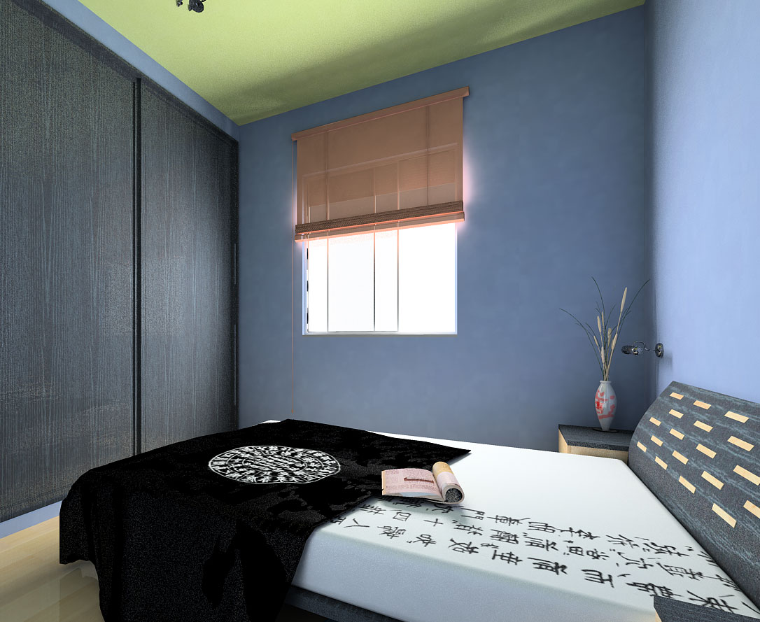

    Bueno, si podéis darme consejo o algo de eso para mejorar como siempre pues ala.

    Empiezo diciéndote que en general la veo bien, quizás lo que más me desentona es el verde del techo que no me cuadra con los azules de la puerta del armario y la pared, pero es una cuestión de gustos.
    Lo más criticable desde el punto vista técnico es el mapeado de la madera teñida de azul, en el armario las vetas me parecen grandes en el cabecero enormes y en la mesas diminutas. La revista levita sobre las sabanas. El techo tiene Bump? Si no es así es posible que a la Vray lightde la ventana le falten samples. También veo un poco excesivo el color bleed del estor de la ventana sobre la pared. La tarima del suelo brilla un poco demasiado.
    No es tanto lo que te falta para rematar la faena, ánimo que con poco trabajo puede quedar muy bien. Un saludo.
