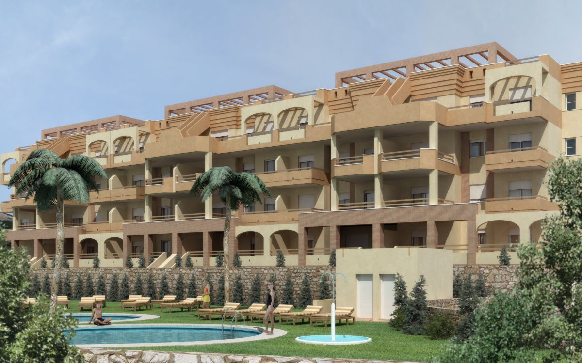

    Smile Quien tuviera uno de estos pisitos
    A ver qué os parece. Es una promoción de 232 viv, de Vallehermoso, aquí en rincón de la victoria. Vaya, y hala Madrid (a ver si florentino me regala uno.

    Está muy bien, me gusta mucho. Lo que no queda bien son las fotografías de la gente, si a caso el que está sentado aún, pero los otros tienen la iluminación cambiada, aparte de que la chica se va a dar con la ducha en la cabeza
    Las palmeras no se ven muy reales, pero no están mal del todo.
    La iluminación me gusta, si acaso retocaría un poco los niveles para darle algo más de contraste a la escena.
    En general está genial (me gustan mucho las ventanas).
    Posdata: si te regalan dos, acuérdate de mí.

    Para tí será el de 3 habitaciones, el de 4 esta cogido. (no hay reclamación posible). Las esclavas palmeras tampoco terminan de convencerme, pero son las que tengo, estoy buscando texturas por todos lados para los SpeedTree.
    Y de la gente que te voy a contar, los RPC son el peor invento de la historia del 3d (después del ZBrush), aún estando retocados echan peste.

    Está muy bien floppy. Repecto a la palmera, es la misma que yo uso. Tampoco encontré nada mejor. En todo caso esas palmeras quedan mejor teniendo mayor altura y reducuendo el diámetro del tronco.
    Supongo que lo sabrás, caso contrario mira si los RPC están excluido de luz y el % de auto iluminación.
    No estaría mal poner algún colega asomado a la terraza.

    Parece que debiera de estar más iluminado, parece un día nublado. Con un poco más de contraste ganaría bastante. De todos modos, te felicito. Buen trabjao.
    Posdata ¿cuánto tiempo de render tiene esa imagen?

    Como dice totdetriana tiene razón con lo de la iluminación, por ejemplo, el chavalillo que está sentado en el borde de la piscina se ve que resalta mucho de la escena al igual que la señora, pienso que es precisamente porque la escena completa esta falta de contraste.
    Por lo demás y el modelado se ve bueno, saludos.

    El render ha tardado 2 horas y 45 minutos. A 3500 por 2187 px. Con Vray 1.09.03 r.

    Ag. Odio los RPC. Le restan puntos a toda infografía.
