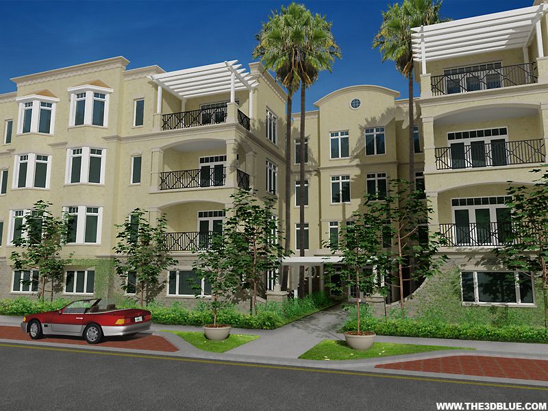

    Una de exteriores. Ya le tocaban a los exteriores después de publicar varios interiores. A ver si gusta y me lo critican, con generosidad. Saludos, a todos en el foro, en especial al colega Luisote.
    Ahora con Brazil r/s, y la diferencia se ve.
Nombre: COURTYARD.jpg
Visitas: 147

    Se le podría sacar mucho partido a ese modelo, pero necesita una buena iluminación (tipo AO, GI, etc) para que no se vea tan plano, además los árboles se nota demasiado que son una imagen repetida y algunas texturas (carretera) se ven tileadas, si no puedes poner un coche más real (sobre todo en la texturización), yo no pondría nada, porque parece de plástico, yo pondría cortinas en las ventanas y crearía un entorno que se refleje en ellas o usaría HDRI.

    Justo lo que yo diría. Sigue trabajando que quermos ver mejoras.
