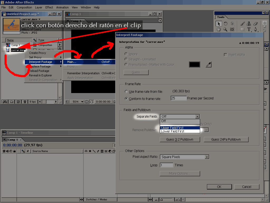

    No, se separan con la herramienta interpret footage, mira la captura que te dejo a continuación. Allí escoges lower o upper según te convenga. En mi trabajo para capturas de betacam utilizo upper, pero en casa con la miniDV debo usar lower.

    Muchas gracias por vuestras aportaciones. Encontré lo de interpretate fotage y algo de claidad si que gana haciéndolo así.
    Caronbte, tiene razón, intento arreglar algunos fallos cometidos en la grabación debido a la mala iluminación.
    A partir de la solución de Shazam algo mejor quedan los trabajos finales.
    Así que a partir de ahora lo ahare así. Muchas gracias a todos por vuestras aportaciones ha sido un verdadero placer. Saludos.
