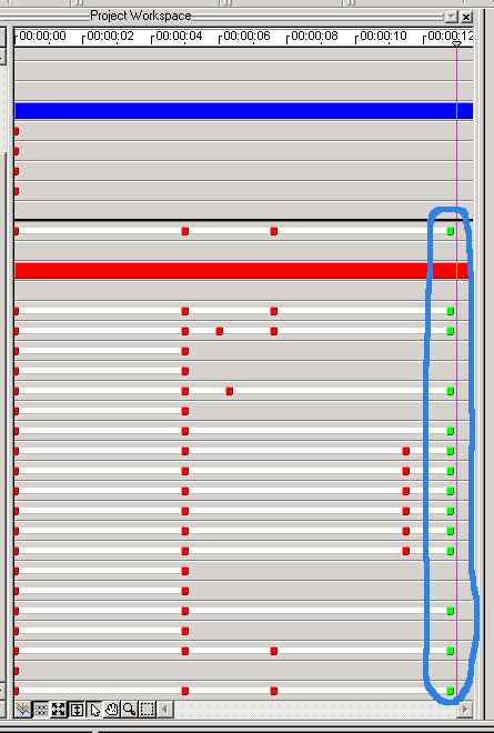

    Mugueñas, en am, he creado unos keyframes de animación, todo ok, pero luego a la hora de seleccionar un grupo de keys y escalarlos para crear una acción más rápida, se me colocan esos keyframes de forma intermedia entre frames.
    Como podéis comprobar en el frame 13 (línea magenta) es donde deberían colocarse los keys, pero en lugar de eso se colocan entre el 12 y el 13 (mirad los keys verdes).
    Los he seleccionado para intentar desplazarlo a la posición justa del frame 13, y nada, no hay manera de moverlo.
    Espero que no sea un bug. Gracias adelantadas.

    Entiendo que el escalado de los keyframes intermedios es proporcional, y la posición los deja de forma correcta, pero lo que me interesa es colocarlos en su frame exacta, puesto que a la hora de realizar modificaciones drásticas, me realiza una interpolación brusca entre su anterior key intermedia y la nueva en su frame exacta.

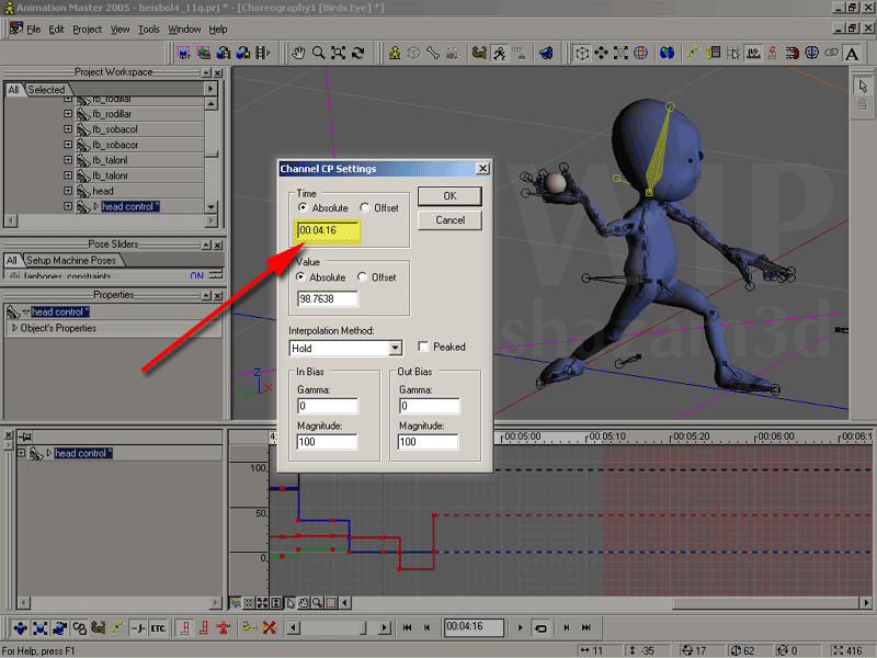

    Has click con el botón derecho del ratón sobre el keyframe en el timeline, elige cp settings en la ventana emergente y te aparecerá una ventana donde configurar a tu gusto. De bugs nada. Saludos.
    Posdata: te dejo captura.
