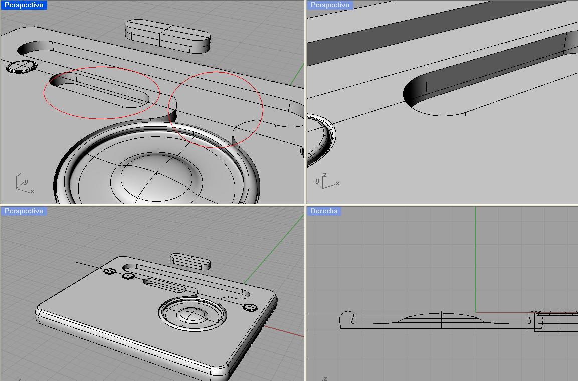

    Hola. Estoy haciendo el minidisc, pero hay algo que no sé cómo hacerlo. Quiero biselarlos huecos que están rodeados en rojo en el dibujo, pero no me deja. Sin embargo, otras cosas que he biselado si que me ha dejado.
    Como puedo redondearlos? Gracias.

    No utilizo Rhinoceros, no podría decirte ya que no conozco las herramientas, solo sé que es un gran programa, de los mejores.
    Echa un vistazo a estos videotutoriales en flash. Acabo de ver el primero y quizás tengas ahí la respuesta. Tienen muy buena pinta: solid fillet edge (less than 2 Mb)

    Yo tampoco uso Rhinoceros, pero este tutrial te puede servir (es para crear part lines). http://foro.Powers.cl/viewtopic.php?p=1307970. Saludos.

    Mi estimado davich. Bienvenido al mundo mortal del Rhino. Yo he tenido siempre ese problema, y aún no sé cómo lo soluciono.
    Una opción es: al hacer solid/fillet selecciona toda el área, si no te deja es porque te modelo no es editable, es decir tiene superficies pegadas.
    Trata de explotarlo, otra es que cuides en tamaño del fillet, ya que si es muy grande te traerá problemas.
    Espero que te sirviera.
    Posdata:
    Toma en cuenta que tienes que seleccionar los Edges u orillas de las caras a biselar, así es que necesitas seleccionar no 1 por 1 sino con un rectángulo.

    Vaya, Shazam, muchas gracias tío. Me has resuelto el problema y me estas ayudando un montón. Si no es por ti, seguiría con mi pánico a esto del 3-d, y me está empezando a gustar y todo. Muchas gracias de nuevo. Un saludo.
