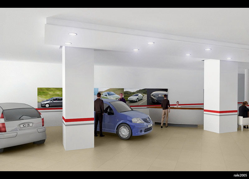

    Buenas compañeros. Llevo días buscando y me estoy volviendo loco cómo hacer un suelo de tarima flotante mate con su correspondiente reflexión muy, muy difusa (desenfocada), algo parecido a lo que os adjunto, que lo he visto por ahí.
    Utilizo max 7 con radiosity. Gracias.

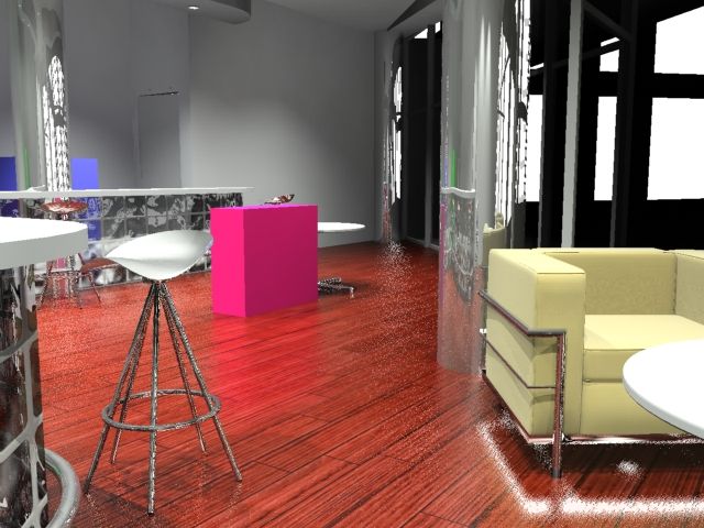

    Te paso una prueba y hablamos solo por un hilo, si no te parece mal por el de Mental?
