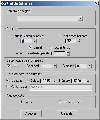

    Menú rendering > video mensaje > barra de herramientas de video mensaje > añadir suceso de filtro de imagen > seleccionas el filtro starfield en la lista filtro plug-in.
    Para usar el filtro starfield:
    1. crea una cámara y, si lo deseas, anima la posición, el campo visual y el rodaje de la cámara o del objetivo.
    2. elije rendering> video mensaje y añade un suceso de escena, utilizando la cámara para la vista.
    3. selecciona suceso de escena en la cola, presiona el icono de añadir filtro de imagen, elije el filtro starfield y presiona el botón instalar.
    4. en el cuadro de diálogo control de estrellas, asegúrate de que la cámara seleccionada coincide con la empleada en el suceso de escena.
      Si no coinciden, las estrellas no se adaptaran al movimiento de la cámara. Si la escena no contiene más que una cámara, ésta será la predeterminada en el campo.
    5. define los parámetros del cielo estrellado y salga de los cuadros de diálogo control de estrellas y editar suceso de filtro.
    6. ejecuta la secuencia de video mensaje para ver las estrellas.
    En las opciones de instalación puedes definir los controles siguientes:
    cámara de origen--permite elegir en una lista de cámaras de la escena. Elija la misma cámara que se utiliza para renderizar la escena.
    general--define el rango de brillo y el tamaño de las estrellas.
    estrella menos brillante--indica la estrella menos brillante. Rango = 0 a 255.
    estrella más brillante--indica la estrella más brillante. Rango = 0 a 255.
    lineal/logarítmico--indica si el rango de brillo se calcula lineal o logarítmicamente.
    tamaño de estrella (píxeles)--indica el tamaño de las estrellas en píxeles. Elija un valor de 0,001 a 100.
    grupo desenfoque de movimiento .
    Estos parámetros controlan el efecto de estela de las estrellas cuando se mueve la cámara.
    usar--determina si se emplea desenfoque de movimiento. Si esta opción no está marcada, las estrellas se ven como puntos cualquiera que sea el movimiento de la cámara.
    cantidad--porcentaje del tiempo de fotogramas que permanece abierto el obturador de la cámara. Predet. = 75%.
    atenuar--determina cómo las estrellas con estela empiezan a atenuarse conforme se alargan sus rastros. El valor predeterminado de 40 proporciona un buen efecto para vídeo, atenuándolas un poco para que no parezcan destellantes.
    grupo base de datos de estrellas .
    Estos parámetros indican el número de estrellas del cielo.
    aleatorio--genera el número de estrellas indicado por el contador número, utilizando el valor aleatorio de núcleo para inicializar el generador de números aleatorios.
    personalizar--le el archivo especificado. La base de datos de estrellas suministrada, Earth, STB, contiene las estrellas más brillantes del cielo terrestre.
    núcleo--inicia el generador de números aleatorios. Si utiliza el mismo valor de núcleo en distintas animaciones, tendrá la seguridad de que los cielos estrellados son idénticos.
    número--especifica el número de estrellas que se generan cuando se marca aleatorio.
    grupo composición .
    fondo--compone las estrellas en el fondo. Se trata del valor predeterminado.
    primer plano--compone las estrellas en el primer plano.
