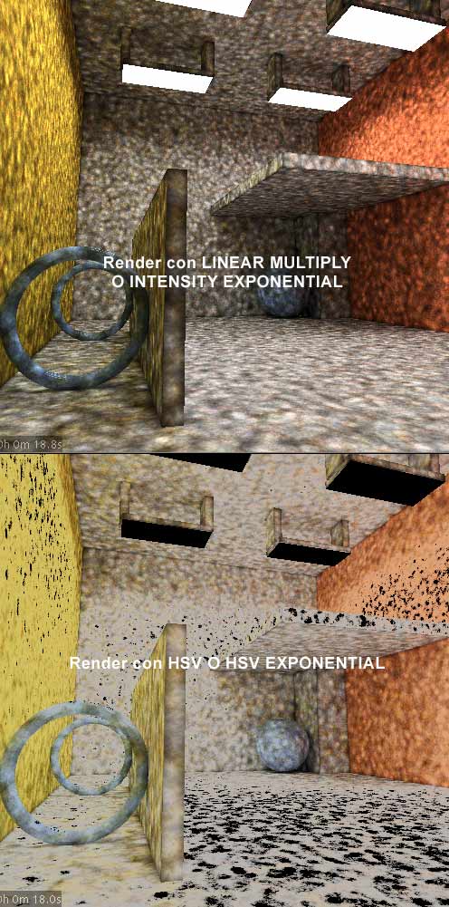

    Hola amigos el problema que tengo es que cuando renderizo esta escena, con el método linear multuply o intensity exponential no tengo ningún problema y las luces se ven blancas, sin embargo, si renderizo con exponential o Hsv exponential, se vuelven negras.
    Os escribo desde el puente desde el que tengo pensado tirarme si no arreglo esta cosa.
    Venga un abrazo, y muchas gracias.
    Max 7. Versión de Vray 1.46.

    Buenas cual de las versiones de Vray 1.46 estas usando?

    Vray 1.46.12.

    Buenas a mi esa versión me dió muchos problemas, prueba con la 15, ya que la 12 tienes muchos bugs. Yo te aconsejaría que si estas empezando con Vray, y siguiendo el tutorial de Dideje tirases más por la 1.09, pero bueno eso ya eligelo tu, aun así usa la 15 que es más estable que la 12 y no tiene tantos bugs.
