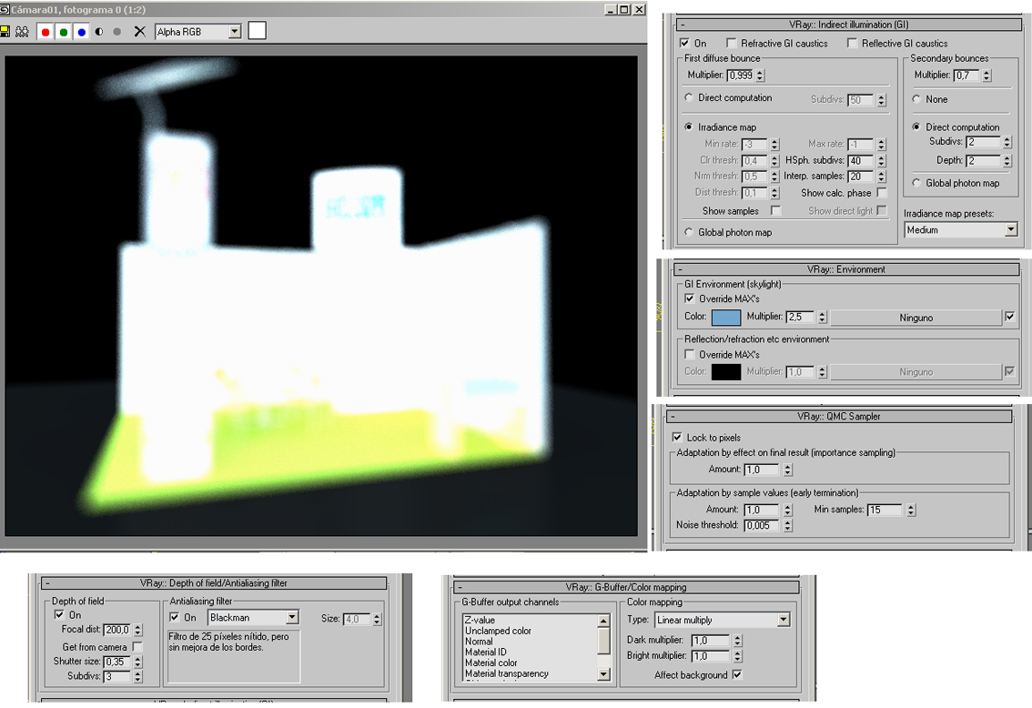

    Hola buenas soy novato en Vray y nuevo en el foro. Tengo algunos problemas con Vray que me están voviendo logotipo. Si alguien pudiera echarme una ayuda. Muchas gracias.

    Hace tiempo que deje el Vray, pero lo primero que he visto de tu imagen el Color Mapping en linear por lo que todo ta quemado, lo cambias a exponential a si lo que sale te convence más. Un abrazo.

    Aparte de lo que ya te han dicho (el linear por el exponencial o hsvexp), bájale el multiplicador del environment a 1 y juega un poco con el Focal Dist del depht of field (esto es lo que hace que veas todo borroso, si lo desactivas se verá nítido).

    Hola. Como tienes las luces? Porque sale todo bastante quemado. Cambia el Color Mapping a Hsv exponential y baja el multiplicador del environment que 2,5 parece excesivo. Respecto al desenfoque de profundidad no puedo ayudarte porque nunca lo he utilizado en Vray. Si haces pruebas y se empieza a ver un poco mejor la figura, será más fácil ayudarte, porque no sé muy bien lo que aparece en el render.

    Pues eso, lo que ha dicho dr2k1.

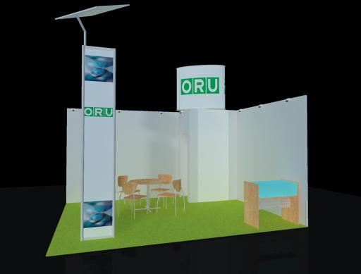

    Ante todo muchas gracias por rsponder. Aún no queda muy bien. Os dejo el render con los cambios que me habéis dicho. Gracias.

    En la página de Alzhem, tienes unos tutoriales estupendos(y en español) sobre Vray, dentro de estos hay uno de configuración global que te ayudara.

    Yo usaría Color Mapping lineal, el hsvexp queda muy bien para interiores, pero como no es un interior yo usaría el lineal ya que, conseguirás mayor exposición de la luz, sube las subdivisiones de las luces en las propiedades Vray, las manchas esas es falta de calidad, no sé si estas usando fotones lo cuál sería un error, te recomiendo irra y Quasi Montecarlo.
    No veo proyección de sombras, que luces estas usando?
