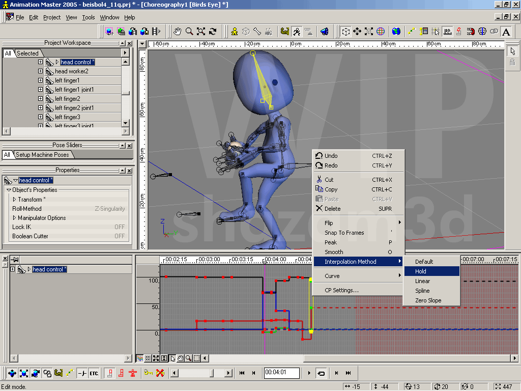

    ¿Cómo ha bloqueado esos keyframes sin que haya interpolación entre ellos? ¿alguien sabe cómo hacerlo? En a:m (y en casi todos los paquetes) la solución sería esta:
    A y b son 2 keyframes de transformación.
    0 1 2 3 4 5 6 7 8 9 10 11 12 13 14 15 16 17<- Frames.
    A -a--b-.
    ¿Hay otra forma de realizar lo mismo sin necesidad de colocar el a (en key 12) antes del b?
    Espero que se me entienda.
    Te dejo captura de un ejercicio que nunca terminé para esmaya. En a:m es muy fácil: Alt+2 para desplegar el timeline. Seleccionas el hueso cuya animación vas a editar. Seleccionas las claves en las curvas de animación que te interesen, click con el botón derecho del ratón y luego en la ventana emergente seleccione el tipo de interpolación. en este tutorial de Keith Lango se describe el proceso perfectamente, aunque se equivoca llamando held en lugar de hold a esta función en a:m. Saludos animados, Shazam.

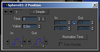

    ¿Cómo ha bloqueado esos keyframes sin que haya interpolación entre ellos? ¿alguien sabe cómo hacerlo? En a:m (y en casi todos los paquetes) la solución sería esta.
    Al menos en el 3ds Max, se hace modificando la curva de los controladores de entrada y salida de cada clave. No me acuerdo cómo se llaman exactamente, pero adjunto imagen. Si en el in y en el out de cada clave pones el controlador lineal (como el de la imagen) consigues tu animación pose todo pose.
    Edito: vaya, en lo que he escrito mi mensaje, se me os habéis adelantado tropecientos de vosotros.

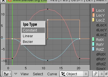

    Ale, pues yo también lo pongo con Blender y así parece esto un hilo multisoftware. Seleccionas las curvas ipo que quieras, pulsas [t] y eliges [constant].
