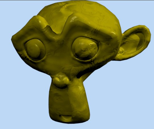

    Buenas. He estado probando un poco en Blender para conseguir un material con look de plastilina, y de momento esto es lo que llevo.
    La idea salió tras ver http://www.CGtalk.com/showthread.php?t=12603[este hilo] en CGtalk.
    Los brillos no son los correctos y quizás le falte un poco más de Bump de tipo clouds.
    Cómo lo vais viendo? Alguna idea? Saludos.

    Mola para mí gusto demasiado especular, pero queda bien.

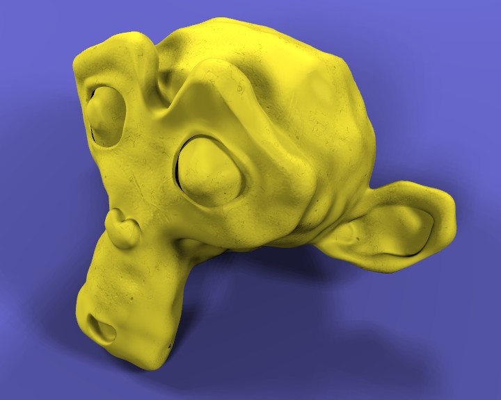

    Que divertido :
    Ahí va mi mona de plastilina.

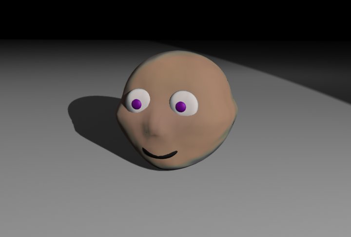

    Antes del ataque lammer, había una buena colección de materiales hechos con Blender en actividades 3dpoder sobre el tema de materiales procedurales.
    Allí, si no recuerdo mal saqué uno de plastilina, entre otros: carne, tatuajes, venas, hierba.
    Caronte, muy buen material, por cierto, antes de tocar la plastilina lávate las manos, so wuarra.

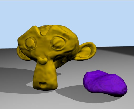

    Un avance más, pero sigue sin gustarme aún: Caronte, si al tuyo le das un color más marrón podría pasar también por textura de cerámica recién sacada del horno, por los puntos esos de Bump (nor, en Blender).

    Un ligero fallof y con un material tipo onernayarblinn, puede estar mejor. Saludos.

    Ale, yo también juego. La de Caronte me encanta, que pena que no pase por aquí Rmortis (ande andará?) ¿Qué valores has puesto para las marcas más pequeñas? Saludos.
    BlenderAdicto
    14,487
    174
    771
    Material plastilina en Blender
    Pues no recuerdo, pero te explico un poco: Si te refieres a las muescas que salen aquí y, allá, las consigo usando la colorband en los procedurales, de este modo quito la mayoría de motas y quedan unas pocas ahísladas.
    Si te refieres al detalle tan fino, se consigue bajando el nivel nabbla que tienen las procedurales, (no olvidar activar el [full osa] en el material para conseguir una buena calidad).
    Se puede conseguir una plastilina mucho más real, pero hay que dedicarle tiempo, porque el preview de materiales es malísimo y los renders con muchas capas de textura y procedurales tardan bastante.

    Si te refieres al detalle tan fino, se consigue bajando el nivel nabbla que tienen las procedurales. (No olvidar activar el [full osa] en el material para conseguir una buena calidad).
    Vaya, ahora me fijo en ese valor. Gracias y saludos.
