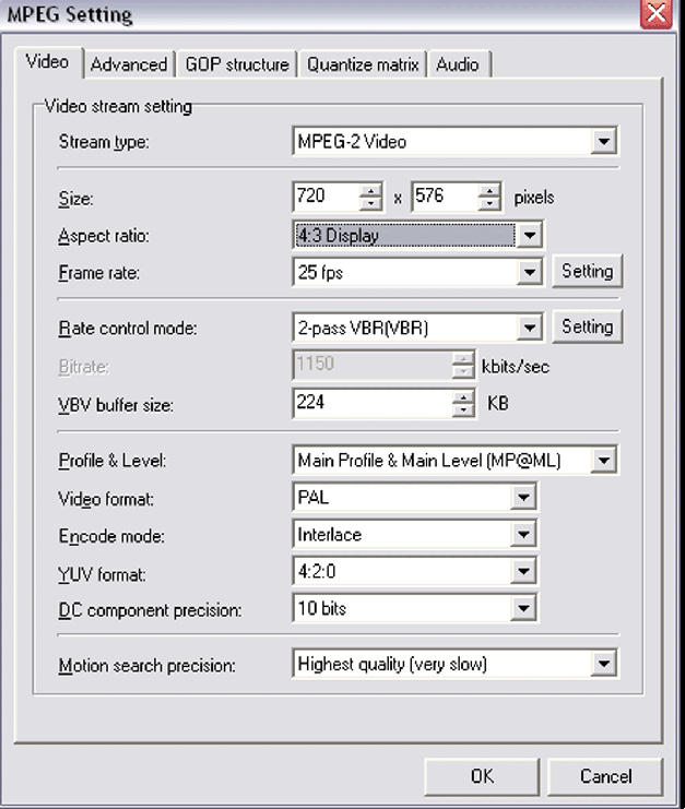

    Prueba a cambiarle el encode mode de la pestaña de video a progressive, a ver si así te lo arregla, aunque no debería ser ese el problema.

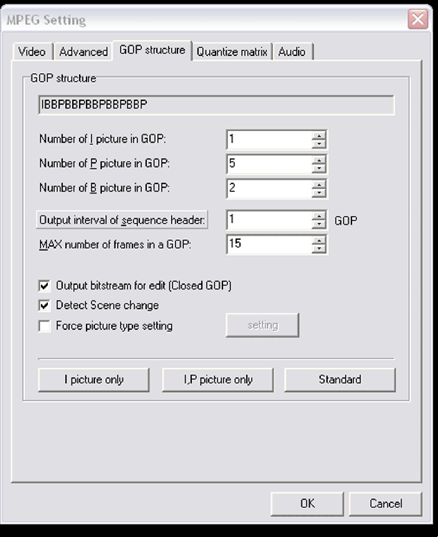

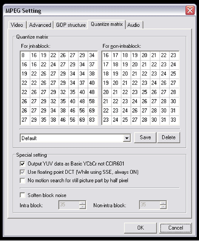

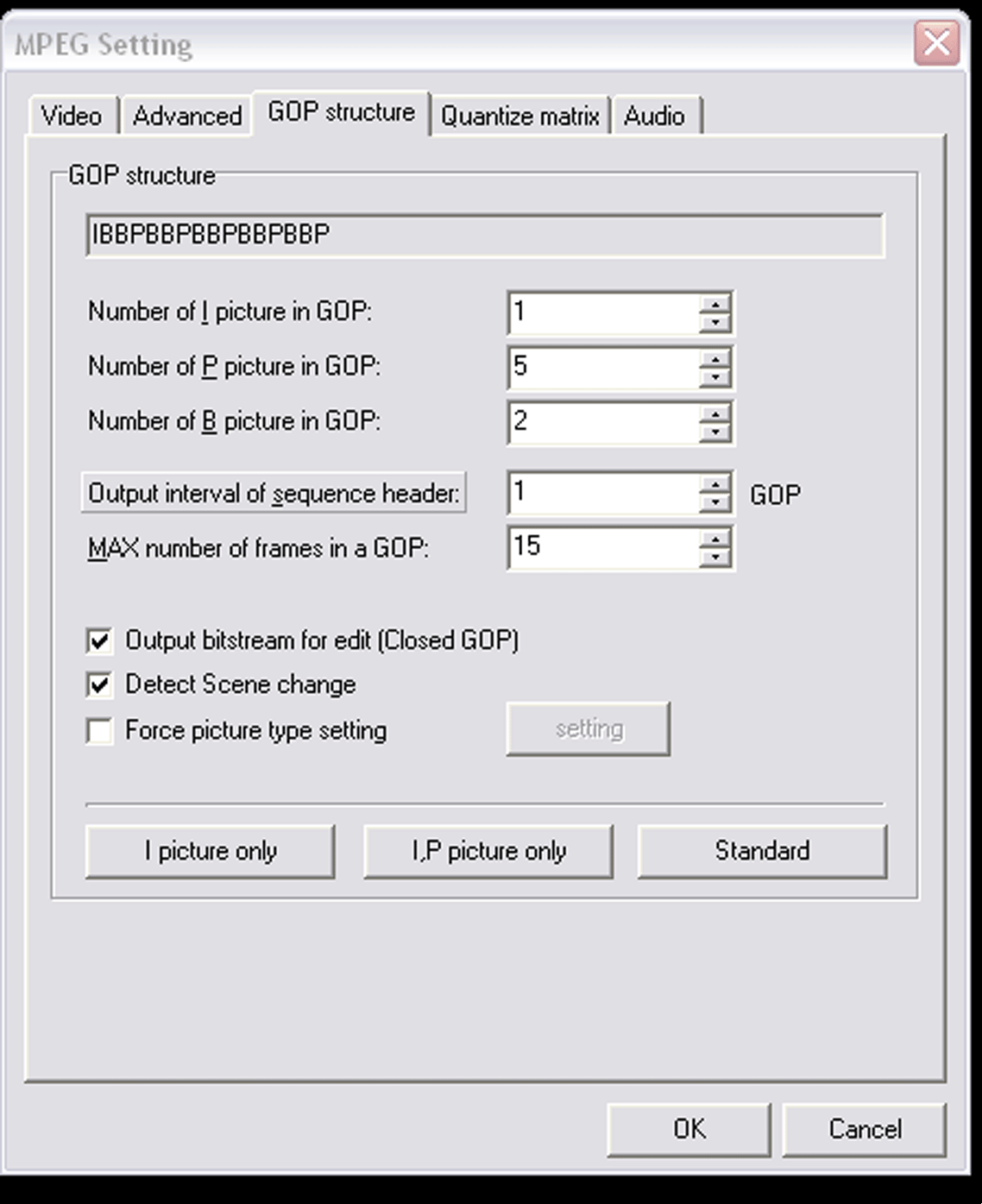

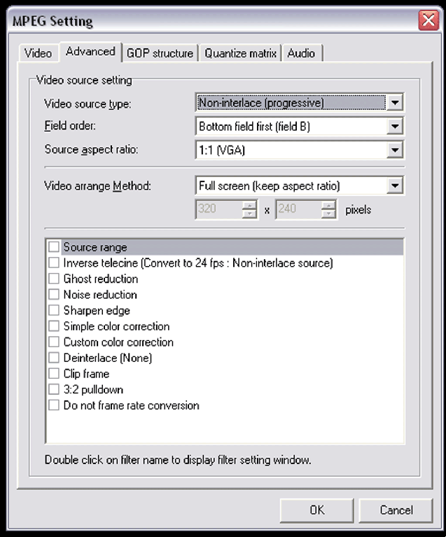

    Estos son los parámetros que utilizo en el compresor.

    De ahí a la autoría, pero el DVD visto en el la pantalla de proyector se ve no pixelado, pero si borroso, y vibra la imagen, el color se ve bien, yo creo que quizá mi problema sea el programa de autoría puede ser eso.
    Disculpen que mande un mismo mensaje por separado lo que pasa es que no sé porque no había podido publicar todo junto.
