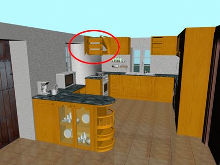

    Hola qué tal, estoy a punto de terminar uno de mis primeros trabajos y al abrir el archivo que he creado en la versión 3 (3d max) con la 6 (3d max) (para iluminarlo) una parte del armario de la cocina se me ve mal con la versión 6.
    ¿Puedo solucionarlo de alguna forma? O lo tendré que iluminar con la versión 3?

    Si todavía tienes instalada la versión 3, prueba a volver a abrir el fichero con el max3, colapsar el objeto que te da problemas a editable Mesh (malla editable), salvas y lo abres con el max6. Suerte. Un saludo.

    Sino en el material, marca forzar dos lados, a mí me funciona cuando me pasa eso.

    Has probado a convertir el armario en malla editable antes de pasarlo a la nueva versión? Recuerdo que eso era un fallo que pasaba al actualizar de versión con algunos modelados y esta era una forma de solucionarlo. Suerte.

    También, como dicen, lo pones (el armario) en Edith Mesh, seleccione todas las caras y pulsas unificar, que está más abajo. Pruelo.

    Lo de los 2 lados no ha funcionado, pero lo de convertirlo en malla editable si. Muchas gracias.

    De todas formas, analiza ese objeto, porque seguramente no esté bien modelado, de ahí ese tipo de fallos con las normales.

    Yo creo que es todo por culpa de las booleanas.
