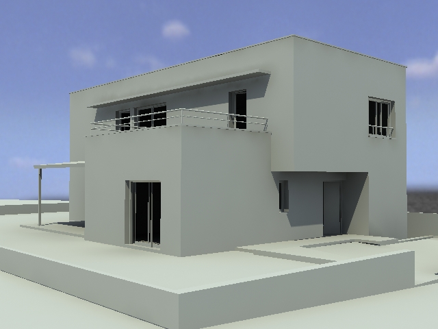

    Nada, no lo consigo, he retocado casi todos los valores posibles y no consigo iluminar un poco el interior sin que se me que me todo.
    La escena tiene un Direct Light con mult 1 y 5000 subdivisiones en system, environment Vray mult 1, color mapp, linear con dark 1 y bright 1ahí os deje la última prueba con estos valores, a ver si podéis hacer algo chicos.

    Pon también una captura de los demás parámetros del Vray. Mientras, haz una prueba con un VrayMtlWrapper, asignado a las caras del interior, al que le subes el generate GI, igual funciona. Un saludo.
