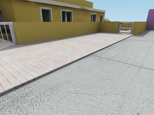

    Hola. A ver si me podéis echar un cable, por favor. Quiero poner relieve en las texturas de la imagen, pero en los materiales Vray no noto nada. Estos materiales no tienen reflexión, ya que sólo quiero el Bump, pero sin ella no consigo que se vea el relieve. Cada textura tiene su mapa de relieve en el Bump, claro. ¿tengo que subí mucho la cantidad de Bump para que se note? ¿tengo que poner por narices reflexión con Glossy a saco para que se vea?
    Jelp, por favor. Un saludo.
Nombre: prueba_bump.jpg

    El problema no es del material sino de la iluminación, el Bump da la sensación de relieve gracias a juego de sombras, pero si se ilumina desde todas partes (la atmósfera) pues las sombras del Bump no se notan. Saludos.
