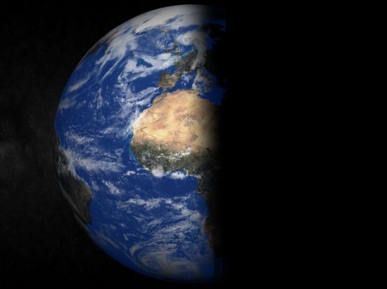

    A ver qué os parece esto, que fallos le veis, se ve realista? No os cortéis, por favor, un saludo y gracias.

    Así a simple vista le falta la atmósfera y si acercas el sol un poco más a la cámara quedará mejor porque la sombra no caerá justo por la mitad. aquí tienes una fotografía real para comparar.

    Es un poco la imagen, pero parece que también le falta un mapa Bump a las nubes, y prueba a que emitan sombra.

    La veo muy guapa la imagen, como la has hecho, nos puedes resumir software y proceso? Un saludo.

    Pues yo voy a ser el duro, pero es una imagen bastante (mucho) simplóna, ya que, como dicen, no tiene ni atmósfera, ni luces nocturnas ni estrellas ni nada de nada, le falta mucho para que se vea realista. La composición también cojea bueno, que no sé cuánto tiempo llevas con eso del 3d. Dependiendo de eso, se te puede felicitar y animar o, aconsejarte otra cosa.

    Pues si es una esfera con un mapa en el canal difuso, no se no sé, espero ansioso que postes el proceso. Mane162.

    Yo te ánimo a que sigas, todos hemos empezado haciendo esferas, cubos y algún que otro cilindro deformado. Esto que estás haciendo es un buen ejercicio para introducirte un poco en el tema del cómo funcionan los mapas Diffuse, Bump, Specular etc. Pero tampoco olvides potenciar la observación, fíjate en lo que dice, para que sea más realista hacen falta un par de cosas más, que te darás cuenta de que faltan cuando observes fotografías de referencia (las estrellas no hacen falta, quel).
    Yo personalmente inclinaría un poco la cámara o la tierra porque el eje de rotación de la tierra, no es totalmente perpendicular a su órbita, pero también depende de cómo lo mires, en fin, toquetea, inevstiga peléate con el programa, observa mucho, y cuando tengas dudas, busca tu erspuesta por aquí por el foro o si no la encuetnras pregúntala. Ánimo.

    Yo también empecé haciendo la tierra porque no había que modelar nada, solo poner una esfera y unas texturas, pero no es fácil conseguir algo realista. Intenta ver películas o fotografías a buena resolución para estudiar los colores, el comportamiento de la luz, el fondo de estrellas, etc. Ánimo.
