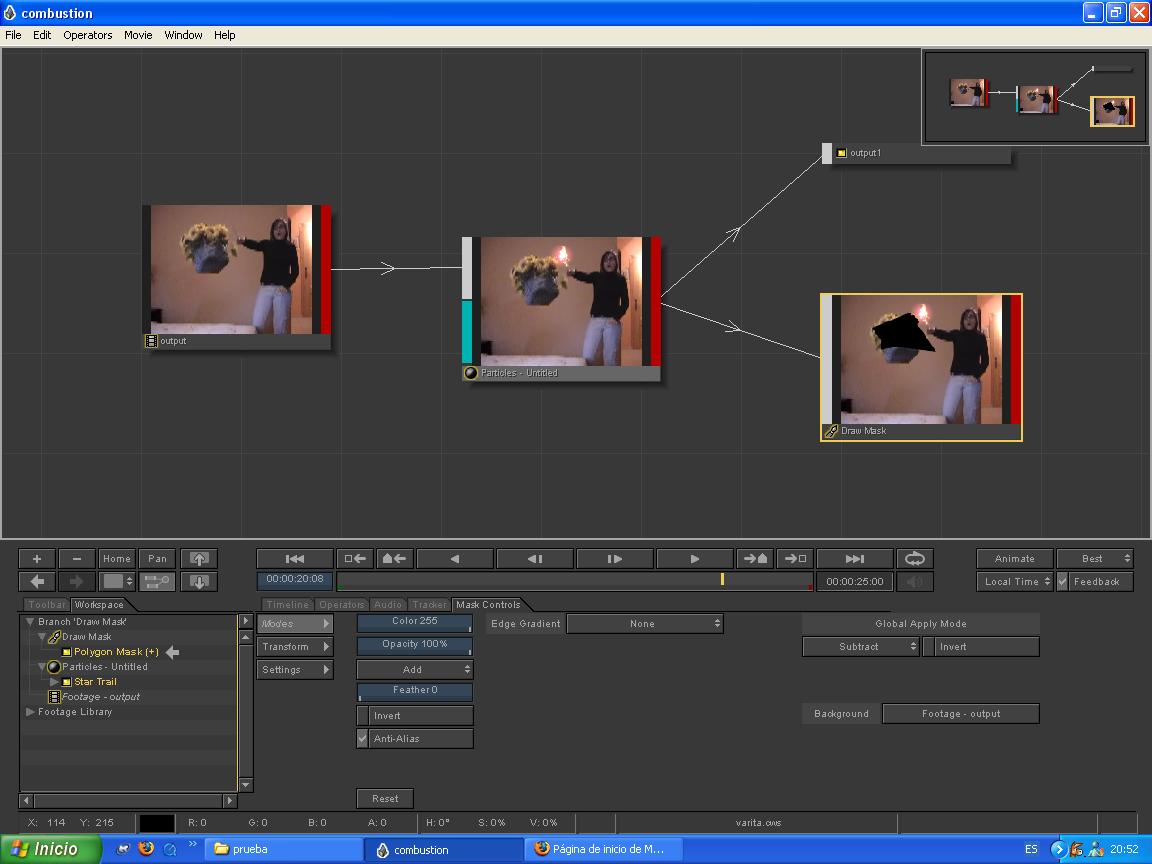

    Hola a todos, mi problema es que cuando voy a hacer el render, solo se renderiza las partículas sin la máscara y quería que me ayudaseis para poder solucionar esto. Un saludo.

    Hola ya vi tu error. Mira no renderiza ya que tienes el output 1 seleccionando solo las partículas y si te das cuenta la máscara no lo que tienes que hacer es suprime el output y dónde tienes el cuadro de la máscara de las clip derecho me parece y buscas output, y listo, en pocas palabras los tres cuadro que tienes tiene que estar dentro del output, ojalá me haya explicado saludos, y si no comprueba la página de Robayo. www.robayostudios.com.
