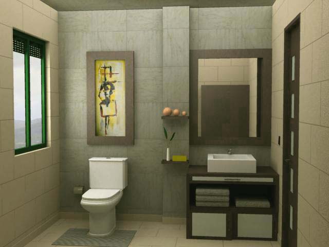

    Baño sin terminar
    Se aceptan críticas.

    Baño sin terminar
    No entiendo el cajón que se ve reflejado en el espejo, si es un armario deberías hacerlo notar resaltando las juntas de las puertas o elegir una vista de cámara en la que se aprecie el pomo de la puerta.
    El verde del marco de la ventana es horroroso, pero si el cliente dice que verde, pues verde.
    Y si el material de las paredes es piedra pulida le subes la reflexión, si no lo es, me callo.
    La iluminación es lo que más me choca, no veo si hay o no una luz en el techo, pero parece que la luz cae desde el techo y que solo un poco entra desde la ventana.
    El resto está muy bien.

    Baño sin terminar
    Coincido con Mesh, además creo que deberías cambiar el material de las paredes latrales para que las juntas (llagueos) entre los paneles sean más finas. También cambiaría la forma en que se repiten, normalmente en revestimientos de interiores no se colocan contrapeados, sino como los tienes puestos en la pared de enfrente. Un saludo.
