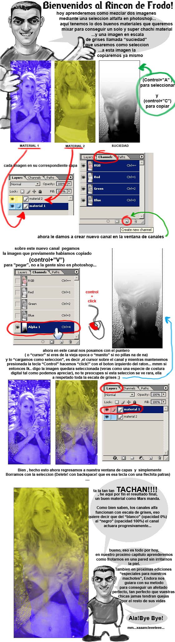

    Hola.
    Última edición por 3dpoder; 02-04-2005 a las 00:09

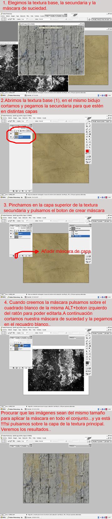

    Bueno, a ver si consigo mantener un poco de seriedad. El tutorial está bien, pero no aplica directemente el mapa de suciedad para realizar la mezcla sino que lo que hace es eliminar de una capa para que se vean lo de abajo, es decir:como aplicar directamente un mapa en escala de grises para realizar la mezcla y no tener que realizar selecciones y borrando partes? Bueno aquí os pongo como he logrado hacerlo, espero quesea útil.

    Es exactamente lo mismo que puso A78 pero en lugar de borrar tu hiciste una máscara con el mapa de suciedad (lo blanco se ve y lo negro no, obviamente con toda la escala de grises entre medio). Saludos.

    Claro César Sáez, es para tener dos maneras distintas de hacer lo mismo, el que tenga la msma duda lo agradecerá, por lo menos eso espero.1saludo a todos.
