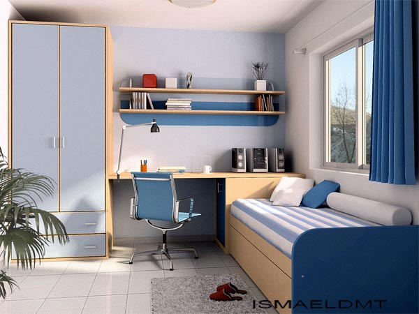

    Este es el primer interior que envío al foro, espero que os guste. Tiene unas 8 horas de trabajo, aparte del tiempo de renderizado, unas 10 o 12 horas. (light map + irradiance).
    Por cierto, me gustaría saber cuánto se cobra en el mercado por una imagen de este estilo, no he tratado nunca con clientes y no sé cuánto se podría cobrar, está la hice por gusto. Saludos.

    Oye que buena imagen y eso que estas empezando ¿no? Me gustó la iluminación y la decoración, son geniales da esa sensación de tarde tranquila y soleada, felicidades, y si se trata de poner alguna objeción solo te diría que no tengo ninguna, bueno.

    Un render muy bueno, la iluminación es excelente. Los objetos están modelados por ti? Lo pregunto por que en 8 horas modelar un cuarto y texturizar e iluminar es un logro.
    Si me parece más ranobale que en 8 horas coloques los objetos ya modelados con anterioridad, ilumines y texturices. Saludos.

    Si señor, muy buena, sí, la veo muy correcta toda la imagen. Podrías compartir con todos nosotros los parámetros que has utilizado? Así aprendemos todos un poco más, y comparamos opinones.

    Muchas gracias, me alegra que os este gustando. Modele la habitación entera con la cama, muebles, la silla y el equipo, por ejemplo, estaban ya hechos, por lo demás alguna cosa de decoración, pero poco.
    Los parámetros del cálculo ahora no los tengo aquí, pero vamos, un irradiance normal y un light map básico, Vray en la ventana ajustada para que salieran las sombras suaves y un direct para luz solar, con área shadows. Retoque en Adobe Photoshop y nada más.

    Hola. Muy bueno che te felicito, muy bien modelado e iluminado.

    Hola. Enhorabuena, estoy empezando con Vray, pero te puedo decir que la iluminación está genial. Está muy bien entonada toda la escena, la sensación es magnifica como dice Sicard. La decoración muy buena también, has tardado poco en todo el modelado, se ve que tienes manejo, y buen gusto. En definitiva: estupendo. Muchas gracias por los consejos.

    Una imagen muy buena. La iluminación excelente.

    Ismael esta de perfecta, pero en mí modesta opinióm (más quisiera yo hacer algo así) la sombra que está por encima del armario es un poco rara parece como si viniese la luz desde abajo, te lo digo porque mi cuarto es prácticamente igual salvo que la ventana la tengo un poco más lejos por lo demás 10.

    Vaya, muchas gracias por los comentarios. Con respecto a lo de la sombra de encima del armario, esta proviene de la luz que entra por la ventana (luz indirecta o difusa) no de la del sol, es verdad que quizás esté un poco oscura. Saludos.

    Buen ajuste de iluminación y buena composición de la imagen, enhorabuena.

    Ismael, impresionante. Soy interiorista, estoy buscando la forma de mejorar mi iluminación he conocido hace poco lo de Vray, y me gustaría que me contases para qué sirve y como poder mejorar mis imágenes. Gracias.
