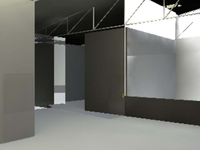

    Hola. Me pasaron un modelo en formato.lwo de LightWave y me he visto con muchos problemas para traerlo al max, tuve que exportarlo como (*.obj), el caso es que después de meterle unos materiales Vray básicos y tirar un render a 640x480 me encuentro con esos bordes pixelados muy cerdeados, tenéis alguna idea de cómo puedo mejorar su geometría de forma que no me queden esos bordes? Un saludo.

    Los bordes no creo que tengan nada que ver con la geometría, debe ser problema del antialiasing.

    Como dice Mesh, ¿variaste los parámetros del antialiasing? ¿y de paso, los de irradiancia?

    Vaya despiste, baje los parámetros del adaptative subdivisión por ganar tiempo de render y me doy cuenta que lo tenía en -1, gracias sí, era el tema antialias, un saludo.
