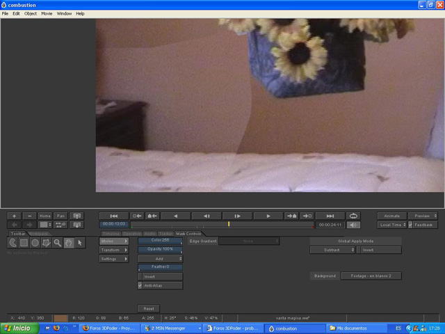

    Jan 2004
    209
    Problema de máscara
    Buenas, ay tenéis la fotografía.
    Apr 2004
    3,115
    Problema de máscara
    Así rápido que tengo que marchar: acostúmbrate a ponerle feather (difuminar los bordes) a las máscaras, siempre, aunque lo que tengas detrás sea exactamente igual, te ahorras posibles problemas. Solución a tu problema, ajustar los videos. Aclara uno u oscurece otro, lo que te sea más fácil. Si ese no es el problema, sigue preguntando que igual he pasado algo por alto. Saludos.
    Jan 2004
    209
    Problema de máscara
    Ok, le daré un poco de feather y ajustare los videos. Muchas gracias a los dos y un saludo.
