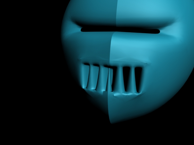

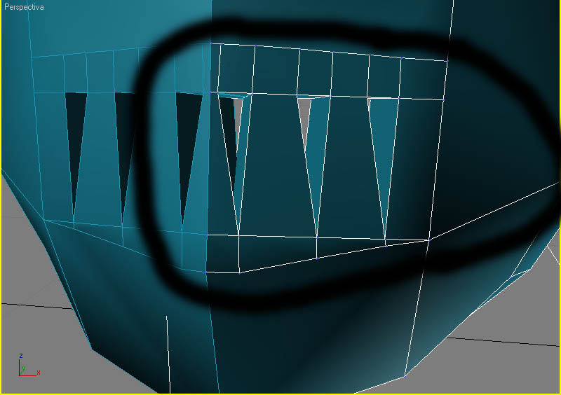

    Hola amigos me gustaría saber cuál es el fallo que tengo por que al suavizar la malla no se me queda lisa fijaos en lo que es la ranura de la boca me gustaría que alguien me dijera que debo hacer muchas gracias a todos.
    Pongo una screen de la malla y otra con el meshmouth.

    Necesitas biselar las aristas, para darles más peso a la hora de suavizar. Es decir. No es lo mismo qué.
    |_________.
    En el primer ejemplo, la esquina no sería tan suave, y se marcaría un poco más. Fíjate que esa esquina viene controlada por dos vértices. Haz la prueba con un par de planos extruidos y entenderás el fenómeno. Entender eso es fundamental para evitar que al suavizar te quede todo demasiado redondo, porque no pretenderás que max adivine que quieres suavizar más, y que menos, ¿verdad? Saludos.

    Muchas gracias tío no me ha quedado muy claro, pero bueno voy a practicar eso que me has dicho de los planos.
