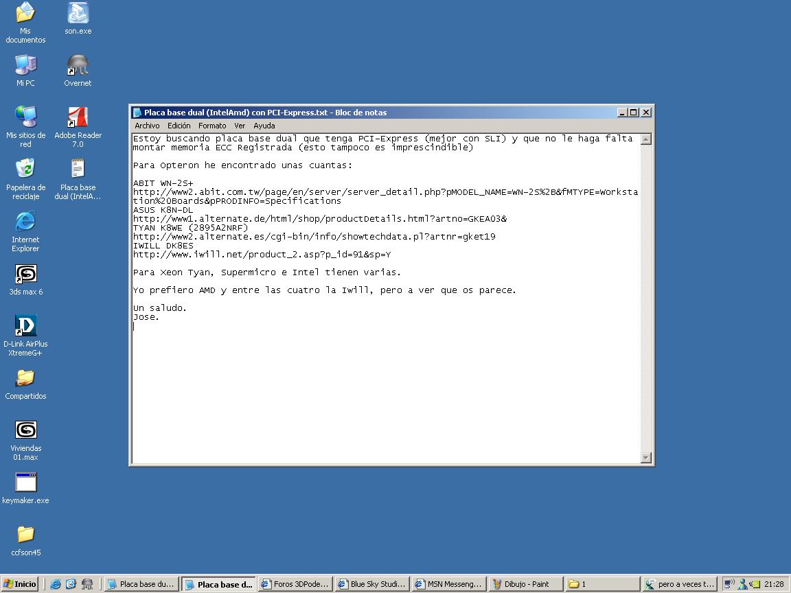

    Placa base dual con pci-express
    No me deja publicar todo el mensaje :-(
    Echadle un vistazo al adjunto.
Nombre: Placa dual PCI-Express.JPG
Visitas: 268
Tamaño: 103.1 KB

    En Opteron no encontraras placas que admitan memoria no-EC. Y si ese es un requisito, olvídate de AMD. Si lo que quieres es reutilizar la Ram que ya tengas (que supongo será dr, no DR2) tendrás que olvidarte de la última generación de Intel Xeon.
    Lo que te deja solamente como opción los Xeon de núcleo Prestonia, que es tecnología de una generación anterior.
    Como puedes ver no es buena opción limitar la memoria a no-EC, merece la pena que compres memoria buena y elijas AMD o Intel dependiendo de tus necesidades no porque te permitan utilizar memoria que ya tienes.
    En cuanto a las placas que has puesto, las de Opteron, son todas muy nuevas y te costara encontrarlas en España, el chipset que permite PCI Express (y SLI) es el nforcepro de Nvidia y apareció hace poco.
    Las Xeon son otra cosa, hay muchas opciones y seguro que encuentras lo que necesitas.

    Gracias Mesh, ya suponía que tendría que cambiar la memoria. Una cosa que se me había pasado, yo el ordenador solo voy a utilizar para modelar, para renderizar tengo el Dual MP.
    Entonces que me recomiendas, me espero a ver qué tal van las AMD con el.
    Nforce4 o me paso a Intel.
    Alguna placa en particular que no sea excesivamente cara para Xeon. Un saludo, José.
