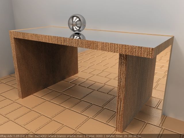

    Buenas a todos, publico mi primer render con Vray (solo llevo un par de días mirando este render y gracias a Dideje por su tutorial) haber que les parece, tiene algunos problemas con el relieve de la madera que es un poco exagerado y las sombras que no consigo subir la intensidad de las mismas (solo utilizo luces Vray). Saludos.

    Hola. Pues no sé, la textura del suelo sale un poco rara, los bordes de las baldosas están como diluidos, le pondría más reflexión al suelo.
    La imagen es un poco lío ¿no? Debajo de la mesa hay un espejo? Y encima de ella también? El texturizado de la mesa en si podría mejorarse bastante, no queda muy bien.
    Fíjate en los artefactos(o manchas) que tienes en las esquinas de la pared también.
    Que equipo tienes que veo 2 horas de render. Un saludo y ánimo.

    Gracias por tu opinión señor Fletcher. Te cuento. Efectivamente la mesa tiene dos espejos uno encima y otro debajo. Soy novato con Vray y seguro que los tiempos de render se podrían bajar muchísimo. Mi equipo es 1400 con 512 Mb DDR. Probare más texturas de madera a mí tampoco me convecia mucho sobre todo por el Bump está muy exagerado. Cuando la retoke la publicaré haber que tal. Saludos.
