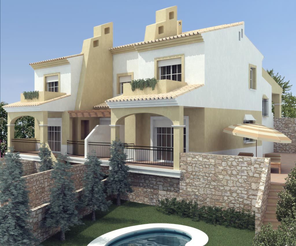

    A ver si os gusta, esta sacado con Vray 1.09.03 R, porque las versiones beta me tienen hasta los huevos, totalmente inestables, no sé si es problema de la escena, o de que tengo instalado el service pack 2 para XP. En fin, ponedla a caldo.

    Saludos señor floppy. Tu estuviste en Manudecor, y ahora donde estás trabajando? Por lo que veo manejas de miedo el 3d si.
    Yendo al grano : la imagen en general esta de miedo, sorprende.
    Pero siendo kiskillosos, veo como los árboles están como borrosos, algo raro no sé.
    Y no sé si será el tipo de textura que las puesto al edificio, o son manchas feas de errores de cálculo de Vray, no se queda raro.
    Pero vamos, esta k te cagas. Saludos, hombre.

    A las buenas. En general la veo bastante bien, pero hay algunas cosas que cantan mucho:
    -Las manchas esas de la pared, no se quedan raras.
    El cuchillo que tienes en la barandilla, no solo por geometría sino que la textura no encaja con unos bordes tan perfectos como esos, quizá con un poco de displace lo puedas solucionar.
    El blanco nuclear del borde de la piscina, ug.
    En fin, son solo 3 cosas de nada. Saludos.

    Yo no entiendo todavía mucho de 3d, pero te digo que está guapísimo. Aunque nin tiene razón en lo que los árboles se ven un poco borrosos, pero de todas formas, esta cañón.

    Ahora trabajo en un estudio de arquitectura, el departamento de infografía es mío. Justo cuando supe que tenía este trabajo, le di la patada a Manudecor, te encantaría ver la cara de pasmado que se le quedó al colega y a los demás trabajadores. Yo no podría estar en un sitio donde todo el mundo se dedica a cotillear con lo mal que se les paga y con lo cabrón que es el jefe.
    Yendo al grano, gracias por los comentarios, lo de las manchas en la pared es a posta, rellena los muros, en un color liso quedaría muerto, aparte que el estucado exterior tiene ese tipo de ruido.
    De los árboles, estoy ya harto, a ver si nos vamos pillando otro tipo de plugin.

    La imagen está muy bien y no haría falta cambiar nada, pero puestos a mejorar algo.
    *el muro de piedra está pidiendo a gritos un poco de Bumb de las piedras.
    *el césped es demasiado uniforme y no me refiero al color, que veo que lo has variado un poco, si no a la altura.
    *la sombrilla es demasiado perfecta, yo la deformaría algo y de paso cambiaría los colores un poco, porque parece parte de la casa.
    *yo no uso Vray y no sé cómo funciona, pero: bajaría la potencia de GI o añadiría más AO, no sé cómo se hará en Vray, lo digo porque los rincones reciben demasiada luz indirecta (ejemplo: la junta de los escalones con la barandilla.
    *un sutil desenfoque de cámara al fondo también daría más realismo.
