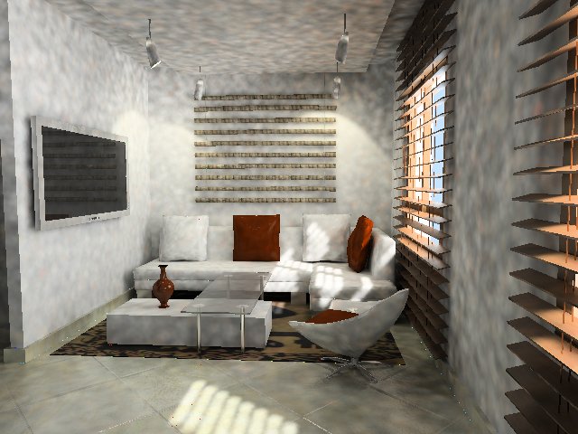

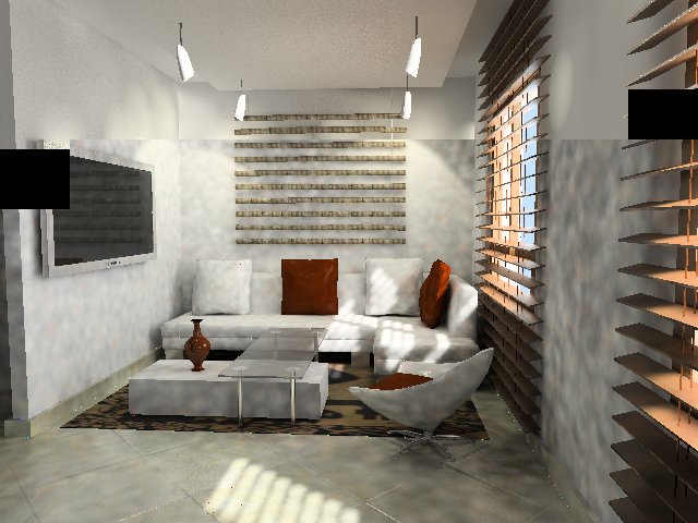

    Hola a todos tengo un gran problema a la hora de manejar luces Erco junto con una luz de Vray y otra simulando el sol, las Erco cuando calculo los fotones me salen cojonudas, pero sin embargo cuando le meto Irradiance Map, sale cagado y me lanza como rayos para todos los lados. Alguien sabría cómo solucionarlo porque la cabeza me hecha humo, y seguro que es una gilipollez, es urgente, muchas gracias.

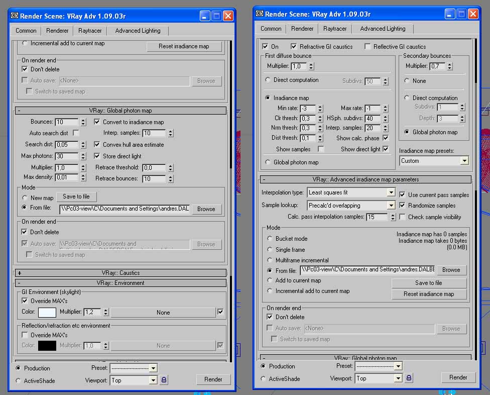

    ¿Puedes hacer una captura de la persiana de parámetros de fotones e irradiancia, por favor?

    Mejor te lo voy a dejar.

    Primera pregunta: ¿estás renderizando la imagen usando un archivo guardado de fotones. y un archivo guardado para irradiancia? Puede que ése sea el problema: si estas calculando la imagen final, usa un mapa de fotones almacenado, pero no cargues uno de irradiancia, porque si no el cálculo de los rebotes secundarios que te dan los fotones no sirve para nada (si estoy en lo cierto, vaya).

    En la captura que has puesto, estas cargando un mapa de irradiancia. ¿tiraste el cálculo así? ¿guardaste el resultado y lo volviste a renderizar para mostrarnos el error? No pongo en tela de juicio tus conocimientos acerca de Vray, pero si te pido una captura de los parámetros, y veo que estas cargando un mapa de irradiancia (cargando from file, que no guardando todo file), es normal que piense que el error esta ahí.
    ¿Así que por que esta marcada la casilla from file y puesta la ruta de un mapa de irradiancia?

    Por cierto, deberías desactivar la opción show Direct Light. Me da a mí que ése es el problema.
    Show Direct Light - This option is only available when Show Calc Phase is on. It Will cause Vray todo show Direct Lighting for primary Diffuse bounces in addition todo indirect lighting while the Irradiance Map is being calculated. Note that Vray does not really ned todo compute this. The option is only for convenience. This does not mean that Direct Lighting is not calculated at all - It is, but only for secondary Diffuse bounces (only for GI purposes).

    No te preocupes, te cuento el irradiance esta activado en la captura que ves porque cuando capture la imagen noera exactramente los mismos parámetros, es decir son los mismo a excepcionn de irradiance, porque la solución que he encontrado provisional ha sido no usar las Erco que yo tengo si no una Erco que dejo Dideje en el foro, y con esa Erco no me da ningún tipo de problema, lo que pasa es que es solución hamedías porque tengo una biblioteca de por los menos cien modelos Erco y con esas es con las que me pasa eso y me parece un desperdicio tenerlas y no usarlas por eso quiero descubrir cual es el fallo. ¿entiendes? Y el tema de show directa light y lo conecto porque lo que hace es a la hora de salir el render me permite ver la cantidad de luz que entra en la escena durante las pasadas que hace el Vray antes de salir la última.
