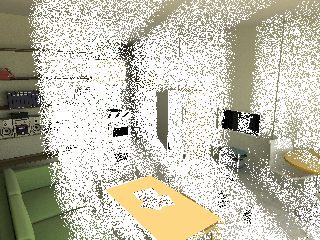

    Jope, salgo de Guatemala para entrar en guatepeor. Tengo un problema con la luz en un interior. Os público un par de imágenes. Os explico un poco. Esto es el salón de un apartamento. La luz que pega ese montón de ruido es una Vray Light con Skylight Portal colocada tras unas puertas correderas de cristal a la derecha de la imagen. Tengo una luz direct como sol de multiplicador 1.
    Las opciones del Vray son:
    A adaptative sub. -1 2.
    GI primary bounces: irradiance multi 1.
    GI secondary:qmc multi 0.65.
    Preset: high.
    Hsph: 40.
    Int. Samples: 20.
    GI environment: azul claro multi 1.
    Color mapping: Hsv exp, dark 10, bright 3.

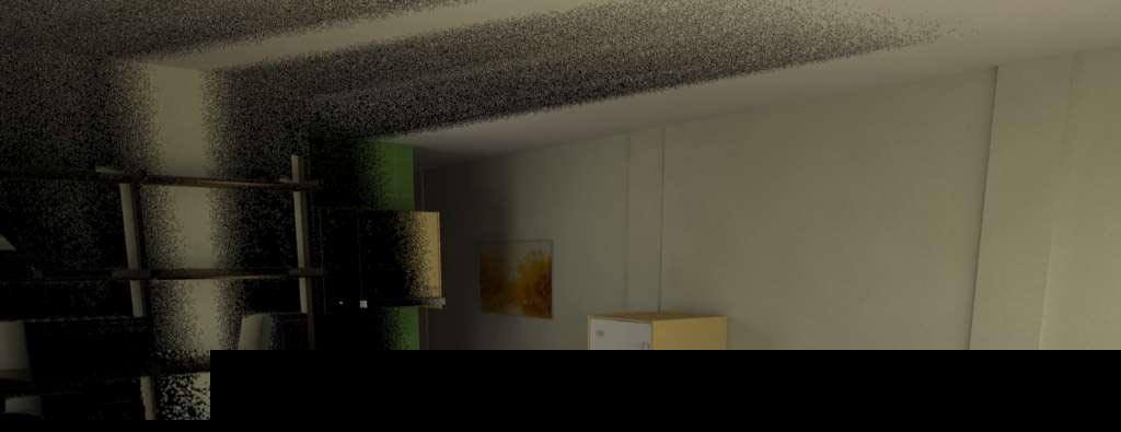

    Primero hice el render pequeño. Como salía todo ese ruido blanco pensé en subirle las subdivisiones a la Vray Light a 30, pero al renderizar después me salió con el ruido en negro.
    ¿Sabéis a que puede deberse esto?

    He estado probando y al desactivar otras Vray que hay por la casa (en ventanas) no me hace ese efecto ruido tan descarado. ¿puede ser que tener unas cuantas Vray Light del problemas?
