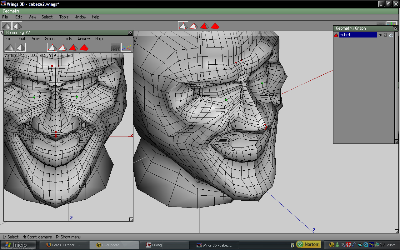

    Wings3d Video-tutoriales wings3d teoría box-modeling útil para cualquier software
    Para quienes que no conocéis Wings3d, se trata de un software de modelado open source y totalmente gratuito, basado en Mirai/Nendo de izware. Para más información y descarga: http://www.Wings3d.com/.

    La hice pensando en retomar el Wings3d antes de comprar Silo. La única pega que le veo al Wings es el no poder modelar poly2poly partiendo de un plano. Sin embargo, siguiendo los tutoriales y configurando de forma personal algunas funciones te das cuenta de que es un programa muy potente y rápido.
    Hala, a practicar el modelado con cajas.

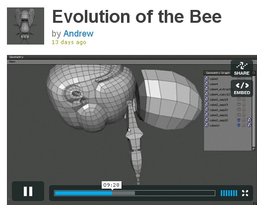

    Ñam, ñan, ñam, más videotutoriales. Click con el botón derecho del ratón sobre el enlace y guardar destino como. modelado básico 108kb.
    modelado básico con Unwrap 442kb.
    bridge en caras de diferentes vértices 62kb.
    unwrap de una cabeza 1740kb.
    unwrap de una katana 590kb.
    unwrap de una mano 3380kb.
    pintando la mano con Adobe Photoshop (. Zip)* 5720kb.
    modelado de una cabeza humana (. Zip)* 33749kb.
    También se pueden ver en streaming aquí.
