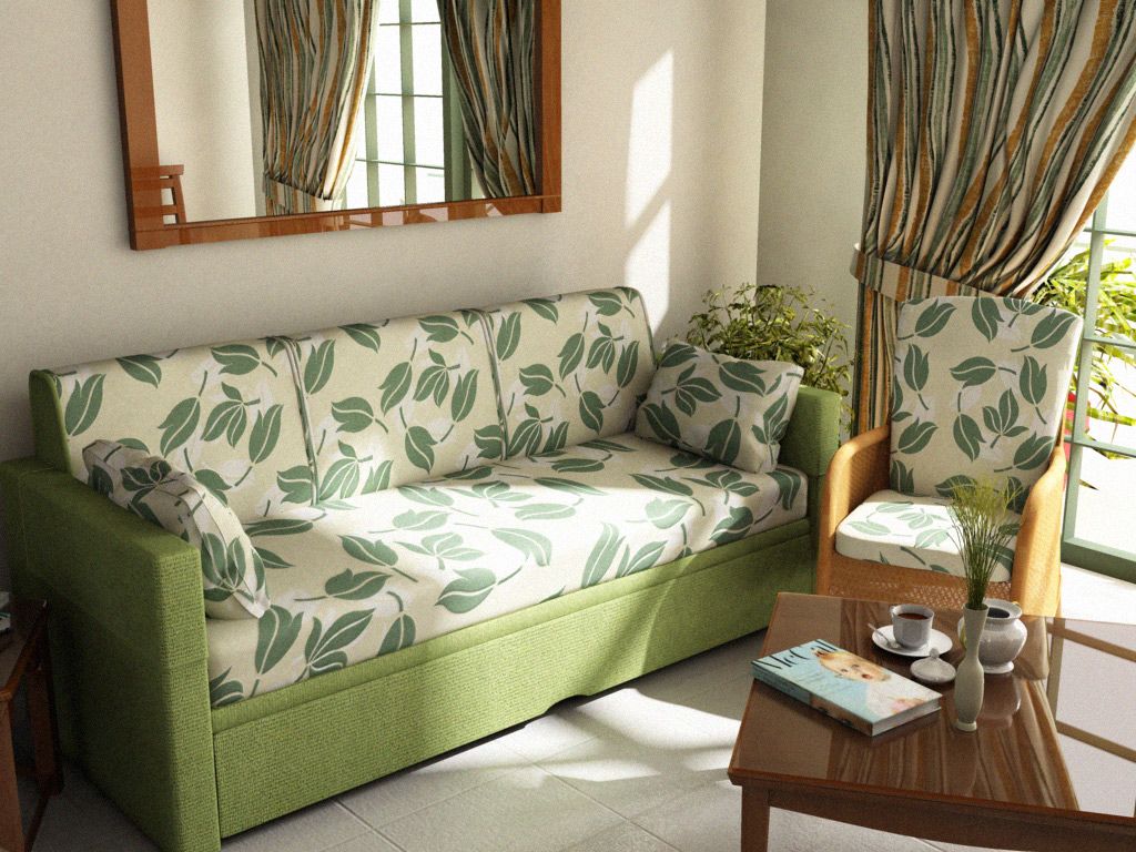

    Bueno os muestro esta imagen realizada con Vray, esta escena está echa a toda bulla en 3 días, tirando de modelos de internet, como las copas, tetera, floreros, etc. Como es para el trabajo tuve que ir a toda pastilla si reparar en detalles, dándole la máxima importancia al sofá y los tejidos fuera del modelado, y texturizado, a mi lo que me preocupa de la escena es la iluminación, querría saber vuestra opinión sobre esta escena. Esta echa con fotons maps.

    Pues me encanta. No hay, peros.

    Muy buena imagen. Se ve extraña la esquina, la cortina parece estar muy separada de la ventana y hace ese efecto la luz. Un saludo.

    La iluminación chapo, lo que veo mal es el marco, fíjate, en la barra horizontal parece tener un material distinto de la vertical, en una brilla y en otra no, aunque en las dos se reflejan las cosas.

    Si, como os digo, fue un trabajo con mucha prisa y los pequeños detalles, modelado, materiales de los objetos decorativos, son realizados con poco interés. En concreto, el marco del espejo es horrible, venga señores gracias por dar vuestra opinión. A ver si me hago otra escena más trabajada en cuanto a materiales y modelado se refiere. Saludos.

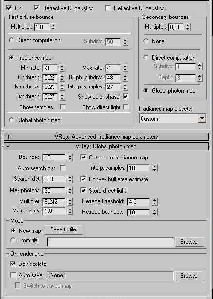

    Esta de arte. Podrías ponernos los parámetros que has usado. Muchas gracias.

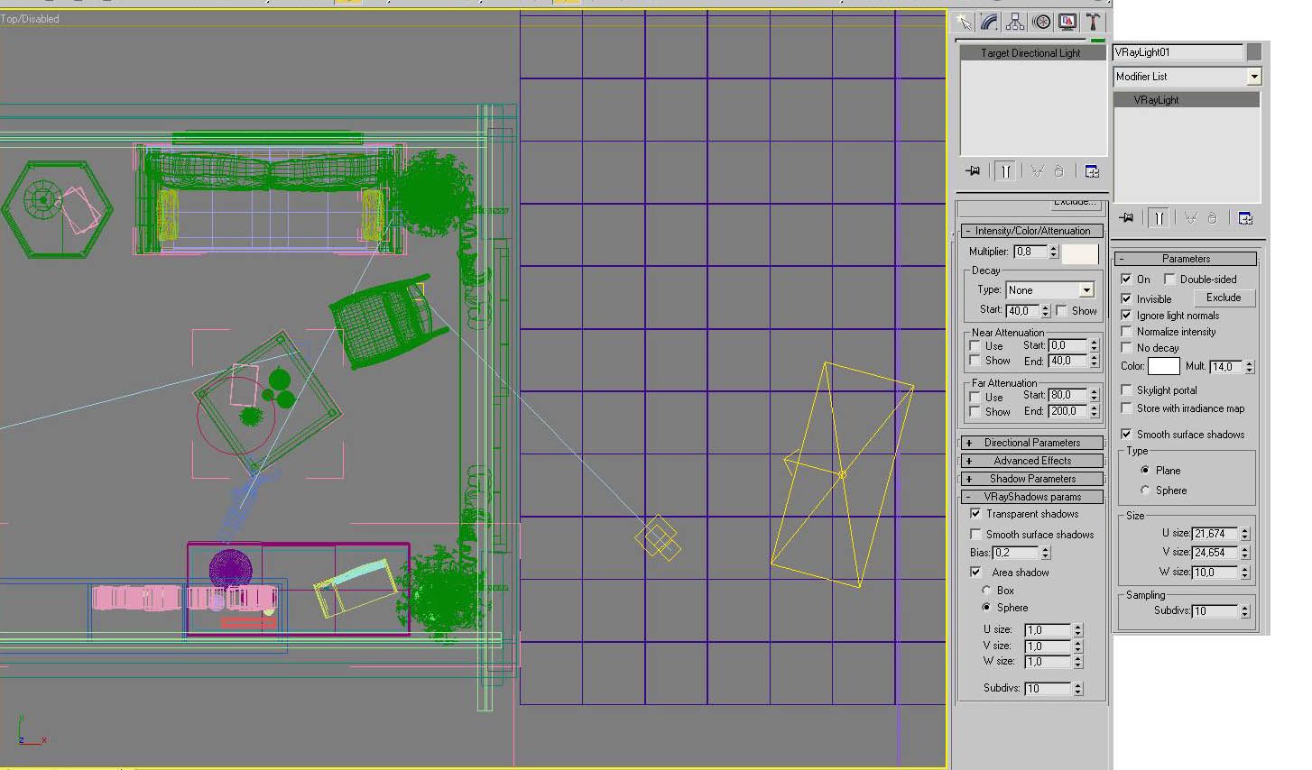

    Os pongo los parámetros, como siempre se dice, cada escena es un mundo. Sr. Floppy, gracias por tus ánimo y valoración, llevo poco en Manudecor y aún estoy evaluando el percal, de momento, no he visto demasiada locura, pero estaré atento. Parece que lo conoces bien, gracias por vuestros comentarios, posdata : suerte en la arquitectura.

    Pues vaya con los de Manudecor. En cuanto a la imagen, pues que está un poco quemada, por ejemplo, en el sillón donde da la luz + fuerte no se distingue el color del fondo de la hoja blanca.
    Pero si está hecho en 3 días no tengo nada que objetar y si felicitarte. Exige + sueldo o no des tanto de ti, pero claro si estas empezando es lógico que vayas a toda caña, envía pronto + trabajos.
