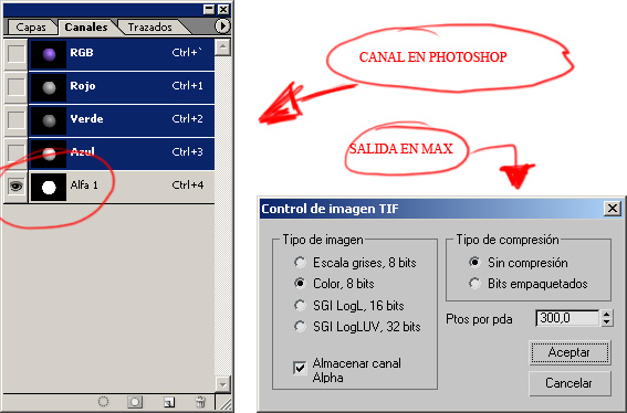

    Hay algo que no comprendo o por lo menos que no me funciona, estoy trabajando con el max 7 y cuando guardo una imagen con la extensión tif ya sea en 8 / 16 o 32 bit no me guarda el canal alpha a pesar de que tildo en la casilla estore Alpha Channel, alguien sabe por que puede ser esto? Muchas gracias.

    A mi con esta con esta configuración ya me lo guarda (imagen adjunta). Supongo que, cuando dice 8 bits color quiere decir 8 bits por canal, rojo, verde y azul, es decir RGB y con el canal alpha suman 8 bits más, como resultado tienes un tif de 32 bits.
    El canal alpha lo tienes en la pestaña canales de Photoshop, (imagen adjunta).
    Ah, y fíjate que este hilo tiene algo, así como tropecientos años.
    Un slaudo.
