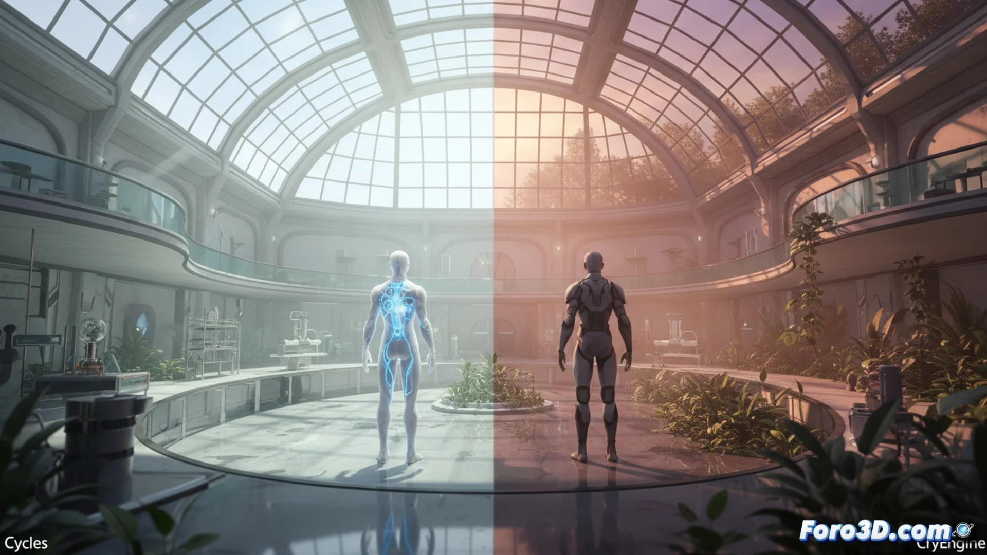

Cycles y CryEngine procesan escenas complejas de forma distinta
Cycles es un motor de render basado en trazado de rayos que opera dentro de Blender. Se integra de forma nativa en el flujo de trabajo del software, lo que permite ajustar materiales, iluminación y geometría en tiempo real durante el proceso de crear la imagen. Para manejar escenas con alta complejidad geométrica o muchos polígonos, depende de que el usuario optimice la escena y ajuste parámetros como el número de muestras o el uso de dispositivos de aceleración. Su fortaleza reside en el control artístico que ofrece y en la calidad física que logra en la iluminación global y los materiales.
CryEngine prioriza la velocidad en tiempo real
CryEngine está diseñado para renderizar gráficos en tiempo real, principalmente para videojuegos y experiencias interactivas. Su arquitectura se centra en lograr un alto rendimiento manteniendo una alta fidelidad visual, incluso en escenas extensas y pobladas. Para esto, implementa técnicas como un sistema de niveles de detalle agresivo, oclusión por pantalla y un pipeline de sombreado muy optimizado. La iluminación global se simula en tiempo real usando métodos aproximados, lo que sacrifica algo de precisión física a cambio de velocidad e interactividad.
La elección depende del objetivo final
La decisión entre uno y otro motor no es universal. Cycles es una opción habitual para producir imágenes fijas o animaciones donde el tiempo de render no es una limitación primaria y se busca un alto grado de realismo físico. CryEngine se elige cuando el proyecto requiere que la escena se renderice de forma interactiva a altas velocidades de fotogramas, como en desarrollo de videojuegos o visualizaciones arquitectónicas en tiempo real. Cada motor resuelve el problema de la complejidad con una filosofía diferente: precisión física frente a velocidad de ejecución.
Mientras un artista en Cycles puede esperar horas para ver un fotograma final, un desarrollador en CryEngine necesita que ese mismo fotograma se genere en milisegundos, lo que a veces significa que los árboles a distancia sean simples cartulinas verdes.
